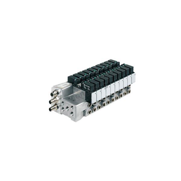

总线阀岛作为连接控制器与气动执行元件的关键枢纽,选型直接影响整个系统的稳定性、响应速度与维护效率,作为全球领先的气动元件制造商,埃迈诺冠(IMI Norgren)凭借多年技术积累与行业洞察,为客户提供高性能、高可靠性的总线阀岛解决方案,那么在总线阀岛选型过程中,究竟需要注意哪些关键事项?埃迈诺冠(IMI Norgren)将为您详细解析。
1. 明确控制系统协议类型
当前工业现场常用的现场总线协议包括Profibus、Profinet、DeviceNet、EtherNet/IP、CC-Link、CANopen等,选型前必须确认主控系统支持的通信协议类型,确保所选阀岛与PLC或控制器完全兼容,埃迈诺冠提供全系列协议支持的总线阀岛产品,可灵活适配不同自动化平台,避免因协议不匹配导致的集成困难。
2. 评估I/O点数与扩展能力
根据产线气动执行器的数量及未来扩展需求,合理规划阀岛的电磁阀数量及I/O配置,模块化设计的总线阀岛(如IMI Norgren的22N系列)支持灵活扩展,用户可在不更换主站模块的前提下,通过增加子站模块实现功能升级,显著降低后期改造成本。
3. 关注防护等级与环境适应性
工业现场常面临粉尘、湿气、油污甚至腐蚀性气体等恶劣环境,因此阀岛的防护等级(如IP65、IP67)非常重要,埃迈诺冠总线阀岛采用高密封性结构设计,部分型号具备不锈钢外壳或耐化学涂层,可在食品饮料、汽车制造、包装等严苛工况下长期稳定运行。
4. 考虑能耗与响应速度
现代工厂对节能与效率要求日益提高,低功耗电磁阀不仅能降低运行成本,还能减少散热需求,同时快速响应的阀芯设计可提升设备节拍效率,IMI Norgren的高性能阀岛产品在保证低能耗的同时实现毫秒级切换响应,助力产线提速增效。
5. 重视诊断与维护功能
智能总线阀岛应具备完善的诊断功能,如阀位状态反馈、短路/断路报警、温度监测等,这些功能可通过总线实时上传至控制系统,实现预测性维护,减少非计划停机,埃迈诺冠产品集成LED状态指示与远程诊断接口,大幅提升运维便捷性。
6. 品牌服务与技术支持
选择具备全球服务网络与本地化技术支持的供应商非常重要,IMI Norgren不仅提供标准化产品,还可根据客户特殊需求定制解决方案,并配备专业的应用工程师团队,从选型、安装到调试全程护航。
总线阀岛的选型是一项系统工程,需综合考量协议兼容性、扩展性、环境适应性、能效表现及智能诊断能力,选择埃迈诺冠(IMI Norgren),即是选择可靠、高效与未来可扩展的自动化基石,立即联系我们的技术顾问,为您的产线量身打造最优气动控制方案!
