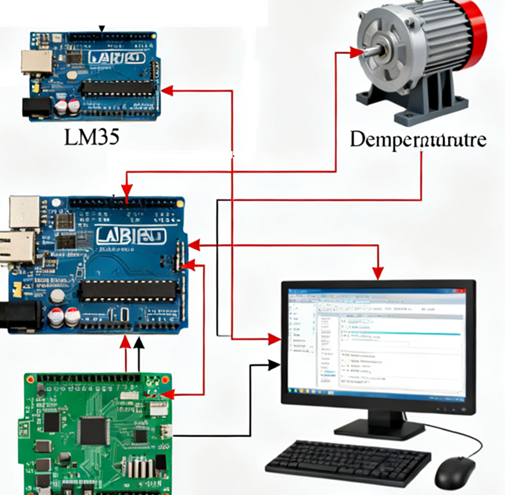

接线示意图
LM35(VCC→5V,GND→GND,信号→A0)→ Arduino(D9→电机控制端,USB→PC)→ 电机(电源→12V 外部电源)
