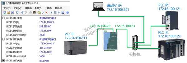

        以下是几种常见的实现方式及网络结构示意图:
        一、同网段的PLC之间通讯

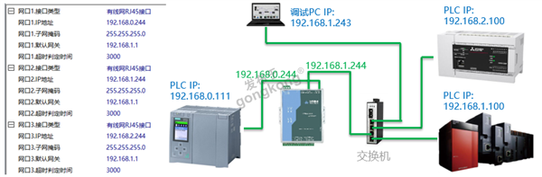

        二、跨网段的PLC之间通讯

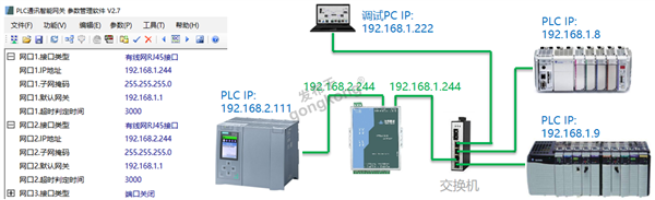

        三、多网段的PLC之间通讯

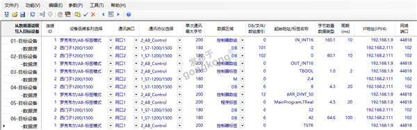

PLC的寄存器地址在哪配置?

        通过参数配置软件(功能->PLC之间通讯配置):根据PLC通讯地址,寄存器数量等参照案例配置好相关参数后下载重启即可:
        任务01:读取西门子DB101.DBW0开始的80个的INT类型的数据,写入到罗克韦尔AB的IN_INT16控制器数组(从0开始),共160字节;
        任务02:读取罗克韦尔AB的OUT_INT16控制器数组(从0开始)的40个INT类型的数据,写入到西门子DB102.DBW0开始的80字节;
        任务03:读取西门子M2.4的1个BOOL类型的数据,写入到罗克韦尔AB的TBOOL控制器标签;
        任务04:读取罗克韦尔AB的ARR_DINT_50[12]的1个DINT类型的数据,写入到西门子DB6.DBD8,共4字节;
        任务05:读取西门子DB6.DBD32的1个的REAL类型的数据,写入到罗克韦尔AB的MainProgram.TReal程序标签,共4字节;
        任务06:读取罗克韦尔AB的TSTR控制器标签的1个STRING类型的数据,写入到西门子DB6.DBB42的STRING[64]类型的地址,共64字节。
