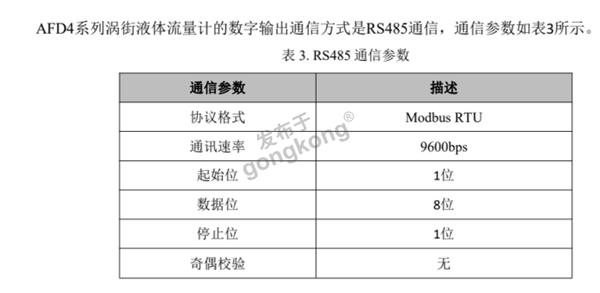

选择支持ModbusRTU转Profinet网关(如稳联技术WL-ABC3010),确认其Modbus端支持RTU模式。需特别注意:流量计的波特率、数据位、校验位必须与网关设置完全一致。
如,若流量计使用偶校验,则数据位应设为9(8位数据+1位校验),否则会导致通信中断。

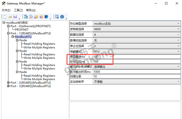

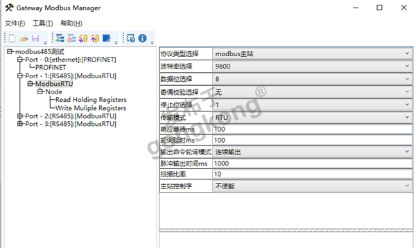

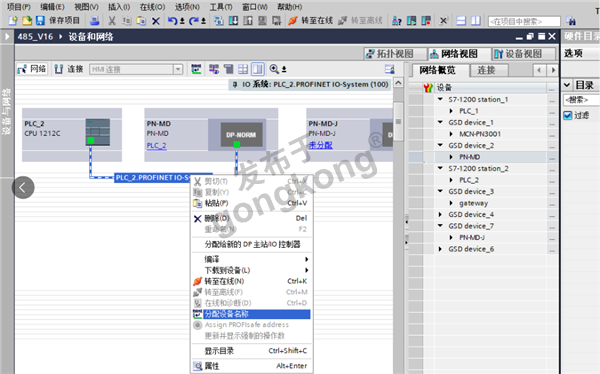

ModbusRTU转Profinet网络拓扑与地址映射在博图(TIAPortal)中为网关分配唯一IP地址和设备名称,确保与ModbusRTU转Profinet网关配置软件中的参数“镜像对称”。

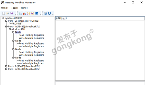

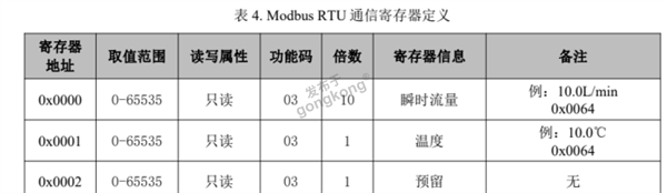

通过右击ModbusRTU接口插入节点,按流量计从站地址(如1~4号)分配寄存器地址,将温度值对应的寄存器映射至ProfinetIO设备。
ModbusRTU转Profinet网关与PLC的IP是否处于同一网段
场景化应用案例:四台流量计的智慧互联某化工厂需监控4条管道中高温导热油的流量与温度。通过部署LUGB型温压补偿涡街流量计,其ModbusRTU接口输出包含:
温度值(寄存器40001)
