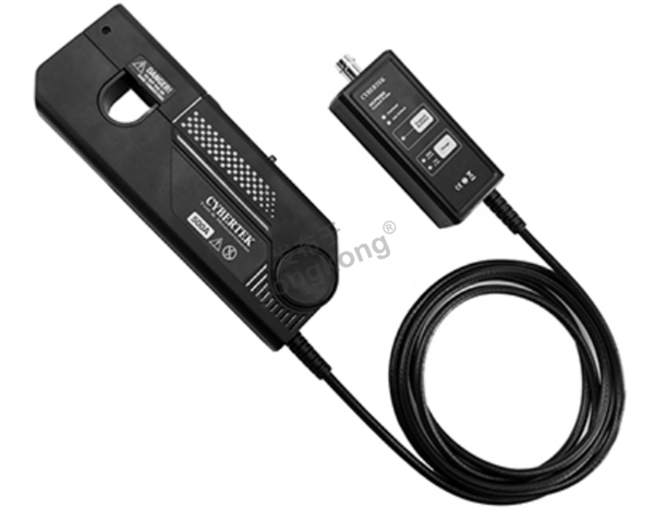

在现代电力系统中,电源质量对设备运行稳定性、系统能效以及设备寿命有着直接影响。随着非线性负载和电力电子设备的广泛应用,谐波污染、电压波动、三相不平衡等电能质量问题愈发突出。高频电流探头作为关键测量工具,为电源质量评估与谐波分析提供了精准的数据支持。
一、电能质量测试的技术挑战与需求
电源质量测试面临着多重技术挑战,包括复杂的谐波频谱(含多次谐波和间谐波)、较大的信号动态范围以及恶劣的测量环境(强电磁干扰、高共模电压)。传统测量设备难以同时满足高带宽、高精度和高抗干扰的要求。而高频电流探头凭借其宽频带特性(DC至数十MHz)、高精度测量能力(测量精度≤1%)以及优良的隔离性能,成为解决这些挑战的理想工具。

1.系统配置要求
完整的电能质量测试系统包括:
高频电流探头:带宽50MHz,精度≤1%
电压测量单元:同步测量电压信号。
数据采集器:多通道同步采集。
分析软件:专业电能质量分析平台。
