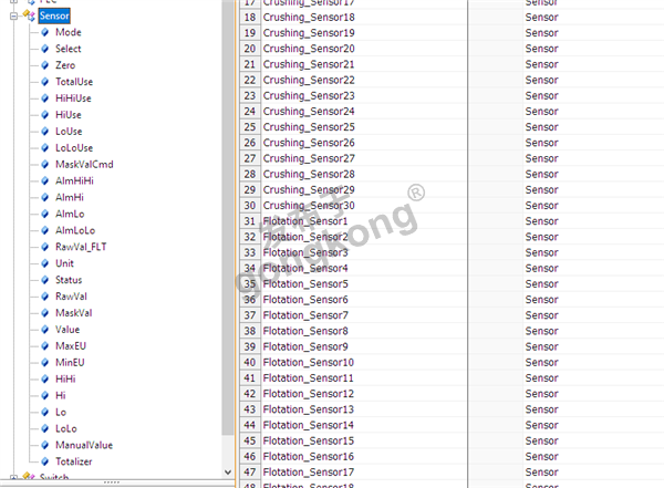

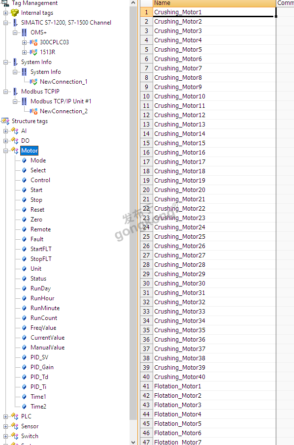

核心利器:用户数据类型(UDT)
UDT 可以被理解为一种自定义的“变量模板”。我们可以为某一类设备(以水泵为例)创建一个 UDT,在其中定义好该设备所有相关的变量。
一旦定义好 UDT “Pump”,在创建变量时,我们不再需要逐个添加这些基本变量,而是直接创建基于此 UDT 的变量。例如,我们可以创建 Pump_01Pump_02Pump_03 等变量,它们都自动继承了 UDT 中定义的所有结构。这保证了所有同类型设备变量结构的一致性,从根源上减少了重复性工作。

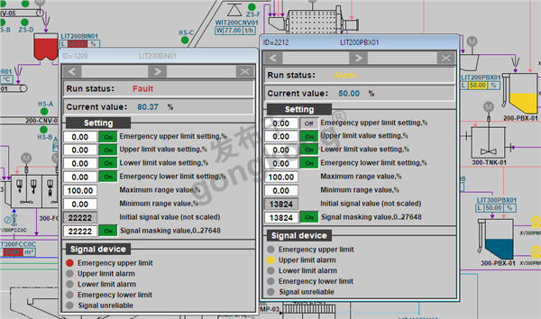

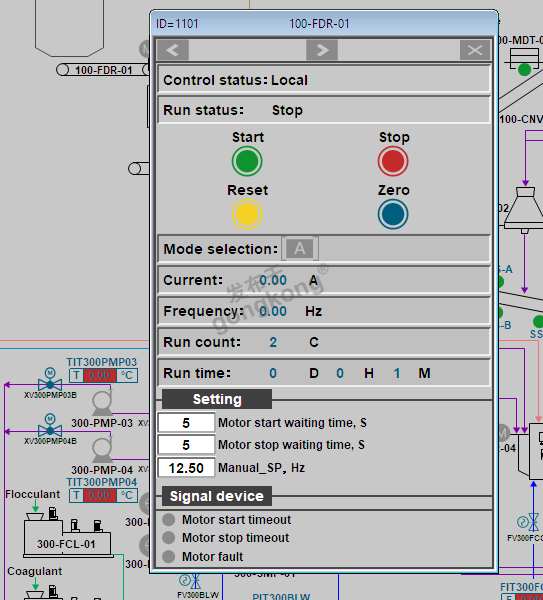

变量的结构化是基础,而操作的统一则是目标。我们无需为每一台水泵绘制一个单独的操作画面。取而代之的是,我们只需精心设计一个通用的“水泵控制面板”画面。
这个面板上集成了所有必要的元素:
  • 启动/停止按钮
  • 模式切换开关
  • 运行、故障状态指示灯
  • 转速、电流的显示与设定框
关键在于,这个面板上的所有元素不直接连接到某个固定的泵(如 Pump_01)的变量,而是连接到一个中间结构变量。然后,我们使用一个画面窗口控件来加载这个通用的控制面板。

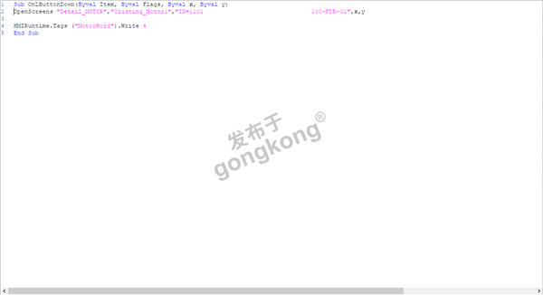

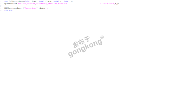

现在,到了最精彩的部分。当操作员在总画面点击 Pump_01 时,通过简单的脚本(例如,在鼠标点击事件中),我们可以动态地完成两件事:
  1. 将 Pump_01 的变量结构传递给画面窗口的中间结构变量。
  2. 指示画面窗口加载并显示那个通用的“水泵控制面板”。
  3. 此时,画面窗口中的所有控件都会自动去访问
Pump_01.StartPump_01.Running 等变量。当操作员点击 Pump_02 时,只需将连接前缀改为 Pump_02,同一个控制窗口就会立刻转变为对第二台泵的控制界面。
