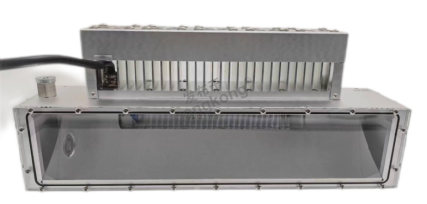

创视自动化高亮防水线光源优势
针对常规光源在列车检测中的不足和客户特殊检测需求。创视自动化研发的CLR-400-IP67高亮防水线光源通过特殊的光学结构将光线汇聚到一起,在相同功率下,光效和亮度更高。除此之外,和常规高亮线光相比,该光源还具备以下优势:
1.采用特殊光学设计,聚光性好,光效利用高;
2.光源亮度高,提前储能,瞬间释放,相同功率下远高于高亮线光;
3.发热量小,搭配良好的散热形材和多风扇组合散热,有效控制光源温度,延长使用寿命;
4.光照角度广,小光源大视野,有效减小阴影面积;
1:高亮防水线光源

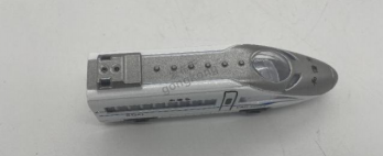

1:待检客运列车样车示意图                             图2:列车样车局部打光检测效果
3:待检客运样车 全车打光效果
