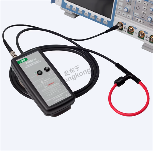

一、衰减比的核心概念与作用
CWT PEM衰减比是指罗氏线圈输出信号与被测电流幅值的比例关系,它直接决定了测量的精度和信号的适配性。其本质是通过示波器等仪器的衰减设置,与线圈的灵敏度特性相匹配。例如,当PK-CWT/15探头的灵敏度为2mV/A时,需要将示波器的衰减比设置为500X,才能准确复现电流信号。
衰减比设置的核心价值主要体现在两个方面:一是信号适配,即将线圈输出的微弱电压信号转换为仪器可识别的标准范围;二是误差控制,不恰当的衰减比会导致信号过载失真或信噪比过低,尤其在高频瞬态电流测量中,这种影响更为显著。

(一)基于灵敏度计算初始衰减比
衰减比的核心计算公式为:
衰减比= 1/探头灵敏度×仪器单位转换系数
以典型场景为例:
PK-CWT探头灵敏度为1mV/A时,1A电流对应1mV电压输出。若示波器以“V”为单位显示,需将1mV转换为标准读数,衰减比设为1000X(即1mV×1000X=1V/A对应关系)。
若灵敏度为2mV/A,则衰减比设为500X,确保2mV×500X=1V/A的线性对应。

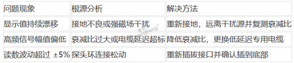

(二)常见故障排查
(三)维护与校准周期
日常使用:3个月通过标准电流源验证衰减比准确性。
长期存放后:首次使用前需重新执行全流程校准,重点检查高频响应下的衰减特性。
