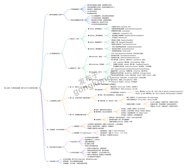

## 为什么需要模块化编程?
在传统的PLC编程中,我们经常遇到:
- 代码冗余,同一个功能的代码在多个地方重复出现
- 维护困难,修改一个地方可能引发多处错误
- 团队协作效率低下,没有统一的规范
- 设备升级改造时,程序移植成本高
## 解决方案:基于UDT的模块化编程
模块化编程不是高深的理论,而是一种工程思维。从下一个项目开始,尝试使用这套方法:
1. 从定义核心UDT开始
2. 建立IO映射区
3. 划分功能区域
4. 实现设备控制逻辑
**优秀的程序员编写代码,卓越的工程师构建系统。**
