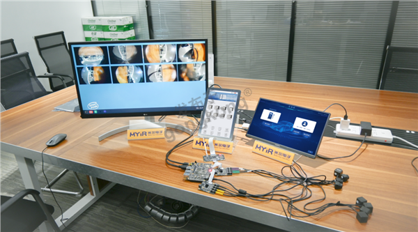

理论参数固然重要,但真实场景下的表现才是检验芯片能力的唯一标准。米尔电子基于其MYD-LR3576开发板,成功部署了一个极具代表性的DEMO:
三屏异显,各司其职:
· LVDS接口(10寸触摸屏):运行浏览器引擎,访问并显示米尔官方网页,承担人机信息查询与交互角色。
· MINI DP接口(27寸显示器):实时显示8路摄像头捕捉的图像预览,充当机器人的"视觉监控中心"
· HDMI接口(15寸显示器):运行基于QT开发的定制化人机互动界面,提供核心控制与状态显示。
八路摄像头,全景感知:
· 通过米尔AHD转接板,将8路1080P AHD摄像头信号转换为MIPI信号。
· 利用开发板上的MIPI CSI1和CSI2接口,完整接入8路摄像头,实现了所有通道的视频预览与采集,为机器人构建了全方位的视觉感知系统。
卓越性能表现:
· CPU占用率:34%
· DDR占用率:50%
· 高负载温度:65℃
最令人印象深刻的是其性能表现:在同时运行以上所有繁重应用时,RK3576的CPU占用率仅为34%DDR占用率为50%。这意味着芯片仍有充足的算力余量来处理更高级的AI推理任务,如实时人脸识别、物体检测与跟踪等。同时,在高负载下,芯片温度稳定在65℃左右,证明了其优异的高能效比和低发热特性,非常适合对功耗和散热敏感的机器人产品。
