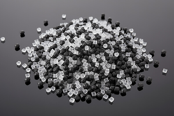

随着3D打印技术专业应用拓展,单一聚合物材料在强度、尺寸稳定性、耐热性能上的局限愈发明显。为了满足实际工况需求,碳纤维增强复合材料成为目前 FDM 3D打印最具代表性的高性能材料之一。
一、为什么碳纤维增强材料这么“强”?
碳纤维(Carbon Fiber, CF)具有高比强度、高比模量、低热膨胀系数等特点。在热塑性基体(如PA、PETG、PEEK等)中引入短切碳纤维,有以下优点:
提升强度和刚性:碳纤维的弹性模量远高于常见聚合物,因此能显著提升复合材料的弯曲模量;同时,在材料承受弯曲应力时,弯曲强度更高的碳纤维会成为主要的承力单元,有效阻止裂纹扩展,防止材料断裂。
耐热性能提升,减少翘曲:碳纤维具有较高的导热率,并能抑制聚合物的热膨胀,从而有效降低打印过程中的收缩和翘曲。加入碳纤后,复合材料的热变形温度会不同程度提高,其中对于结晶型材料(如 PET、PA),提升幅度尤为显著。

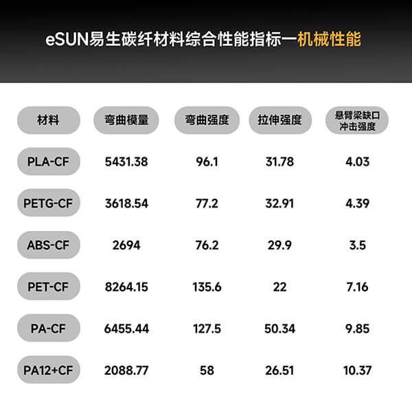

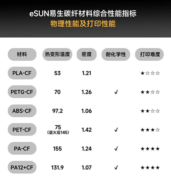

二、eSUN易生碳纤系列材料选材指南
选择3D打印材料时,我们通常需要考量两个核心维度,打印适配性与力学性能表现。打印适配性直接影响成型件的表面质量、翘曲控制和打印成功率,力学性能则是判断材料是否能进入功能性应用的关键。
1.从打印难度上看:
PLA-CF、PETG-CF、ABS-CF等材料都相对易于打印,尼龙碳纤材料上手难度相对更高。
2.从性能特点上看:
PET-CF是强度最高的材料,耐化学性能优异,退火后的热变形温度处于较高水平,适合高温高湿环境下的高强应用!
PA-CF则拥有出色的强度、抗冲击性、耐热性和耐化性,但尼龙材料具有吸湿性,因此,它更适合应用于高温高耐久环境,例如发动机零部件、燃油管道部件、连接件、齿轮轴承等。

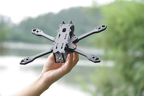

PA12+CF 虽非力学性能最强的材料,却以强度、韧性与稳定性兼具,成为性能均衡的“全能型”代表。同时,其在抗冲击、轻量化与低吸湿方面表现突出,因而在无人机、航空航天及运动装备等领域备受青睐。

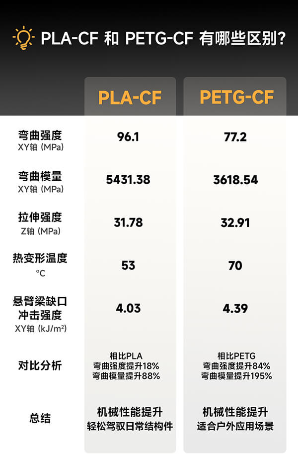

1.入门级:碳纤维增强3D打印材料
PLA和PETG是常见的消费级3D打印材料,通过加入少量碳纤维材料,可以提升PLA、PETG的强度和刚性,使其更适合打印工具、产品功能原型以及一些对刚性有要求的结构件或零部件等。不同于专业级碳纤维材料,PLA-CF、PETG-CF更加易于打印,且有更加丰富的配色,满足用户的差异化需求。
基于PETG的耐候性特点,PETG-CF拥有更加广泛的适用性,可以应用于户外或潮湿环境等。
