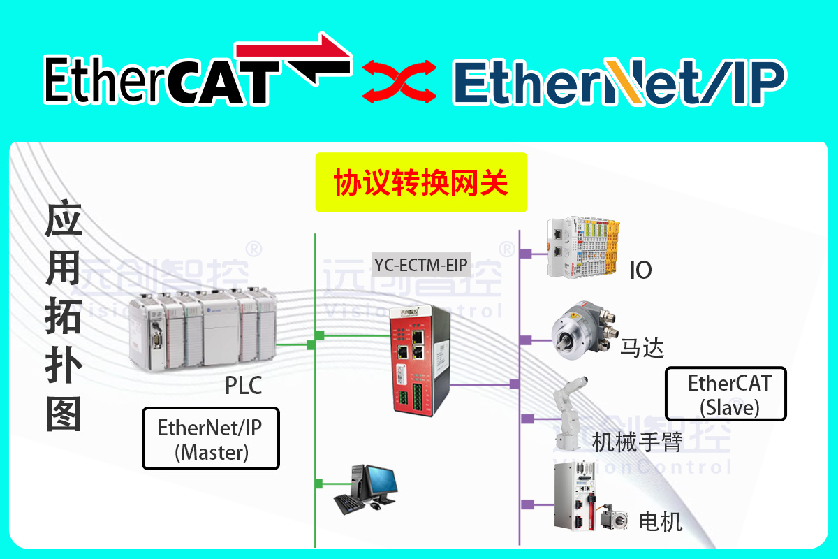

经技术选型,采用远创智控 YC-ECTM-EIP 网关作为协议转换中枢,构建 “EtherCAT 编码器 - 网关 - EtherNet/IP 工控机” 的一体化通讯架构,解决协议异构问题,实现数据双向交互与产线协同控制。

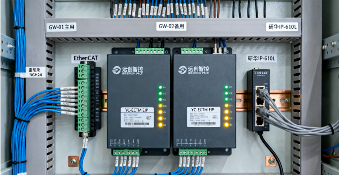

部署 2 台远创智控 YC-ECTM-EIP 工业网关(每台管理 4 台编码器,互为冗余备份),搭建三层通讯网络:
EtherCAT 侧(网关为主站):
网关通过 EtherCAT 总线连接 8 台编码器,配置 EtherCAT 主站参数:通讯周期设为 1ms,同步模式启用 “分布式时钟”,确保所有编码器数据采集时间偏差<100ns;
统一规划编码器 EtherCAT 从站地址(1-8 号),将位置数据(32 位整数)、速度数据(16 位整数)、故障状态(8 位开关量)映射至网关的 EtherCAT 数据缓冲区。
EtherNet/IP 侧(网关为从站):
网关通过工业交换机接入工控机的 EtherNet/IP 网络,配置 IP 地址 192.168.0.10(与工控机同网段),设备名称设为 “ENCODER-GW”;
导入网关 EtherNet/IP 从站 EDS 文件至工控机监控系统,分配 256 字节输入缓冲区(存储编码器上传数据)与 128 字节输出缓冲区(存储工控机下发指令)。

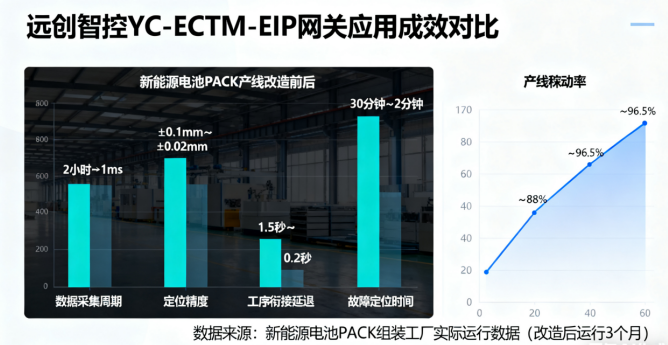

三、应用成效与技术价值
(一)核心指标优化
通讯实时性与精度显著提升:
编码器数据采集周期从原人工导出的 2 小时缩短至 1ms,工控机与编码器双向数据交互延迟<5ms,产线定位精度波动范围缩小至 ±0.02mm,满足电池组装高精度要求;
工序衔接延迟从 1.5 秒降至 0.2 秒,产线节拍效率提升 15%,单日电池 PACK 组装产能增加 300 台。
故障处理效率大幅提高:
编码器故障定位时间从30分钟缩短至2分钟,通过工控机可直接查看故障编码器位置与历史数据,运维效率提升 90%;
网关冗余机制使通讯中断率降至 0.001% 以下,产线稼动率从 88% 提升至 96.5%。

协议兼容性强:同时支持EtherCAT主站与 EtherNet/IP 从站功能,无需额外添加协议转换模块,适配主流编码器、伺服驱动等EtherCAT设备;
