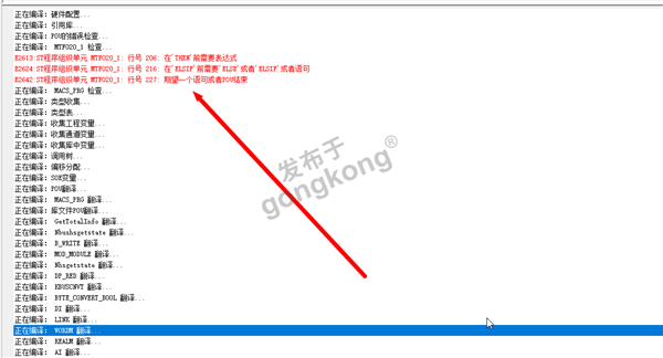

M6.5.4通用版   仿真模式在线下装报错 ,但始终无法定位到错误点,请问大师们有没有知道怎么处理

程序里误删掉部分符号,按照报错去找下这个块
