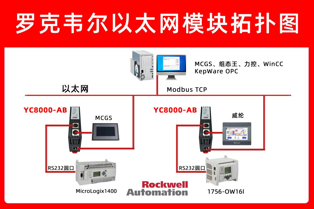

二、方案设计
1. 硬件拓扑
· 主控PLCAB SLC 5/04(1747-L542)+ 1747-M13内存模块,已带DH-485口
· 触摸屏1:旧PanelView 550,保留作为本地备份
· 触摸屏2:新PV Plus 600(2711P-T6C20D),带10/100M以太网口
· 协议转换器:远创智控YC8000-AB工业以太网通讯模块,导轨安装,24VDC供电
· 网络设备Hirschmann OCTOPUS 8M-EEC工业交换机,MES网段192.168.10.0/24
· 上位机Dell OptiPlex 7090,安装FactoryTalk View SE,用于数据归档

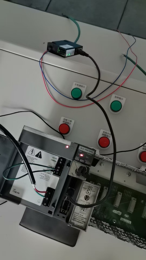

2. 接口连接
· YC8000-AB工业以太网通讯模块“DH-485”端子直接并接在原有1747-UIC总线末端,波特率默认19.2kbps,站号设为3
· YC8000-AB的RJ45口接入交换机,IP设为192.168.10.38,子网掩码255.255.255.0,网关指向192.168.10.1
· PV Plus 600 IP设为192.168.10.40,通过EtherNet/IP驱动访问YC8000-AB工业以太网通讯模块映射出的CIP实例
· MES工作站通过Modbus-TCP(YC8000-AB内置双协议栈)读取PLC寄存器,端口502
