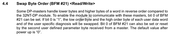

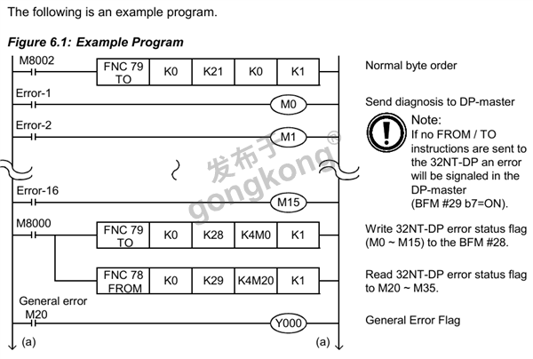

FX0N-32NT-DP中,关于Swap的指令
这里需要怎么写,给的例子是
但是我实际操作中写的是TO K0 K21 K1 K1
有没有做过的大佬给我解答一下
