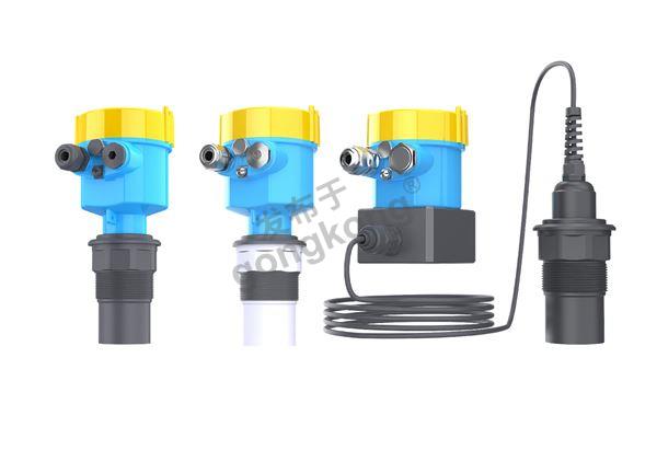

Uson-11标准型超声波液位计适用于无易燃易爆气体环境下各种槽池的连续性液位测量。适合安装于大型池槽、槽渠、储罐、槽罐等。采用无接触式测量法,易于安装,便于维护。测量高效、精准,被广泛应用于污水处理、化工、火电厂、船舶等各种场合的连续性液位测量。
Uson-11超声波液位计的换能器(探头)发出高频超声波脉冲。当遇到被测液位表面时,该声波便被反射回来,部分反射回波被换能器(探头)接收并转换成电信号。从超声波发射到被接收,其时间T与换能器(探头)至被测液位的距离S成正比。此距离值S与声速C和传输时间T之间的关系可以用公式表示:S=C×T/2。

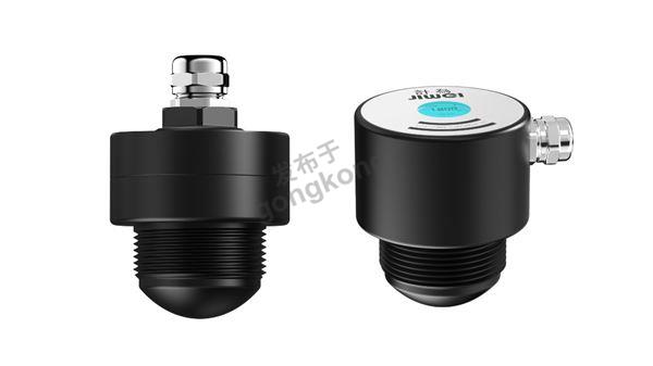

JWrada-21雷达液位计是一款小型化、低成本的智能液位测量仪表,基于80GHz调频连续波(FMCW)技术,最大测量量程可达30米,同时也适用于小量程和简单工况的料位测量。
  产品标配HART/Modbus通讯协议,并内置蓝牙5.0模块。配合“计为智控®”微信小程序,可实现现场无线调试与监控,显著提升操作便利性;依托云端数据网络,还可支持远程调试、远程软件升级及远程监控。
  JWrada-21雷达液位计搭载自主研发的回波学习智能自适应算法,具备虚假回波识别、多层回波分离和目标动态追踪等功能,能够自动适应工况变化,确保长期稳定、可靠的液位测量。产品结构紧凑、操作简便、免维护。
  作为超声波液位计的理想替代方案,JWrada-21雷达液位计广泛应用于水文水务水位监测、一般工况液位测量及小量程料位测量,为用户提供高性价比的智能化液位测量解决方案。
