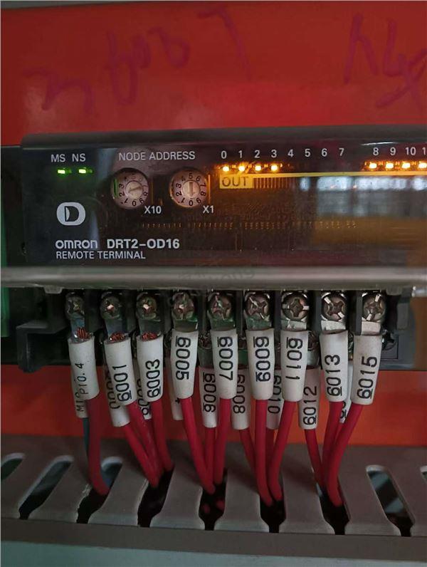

旋钮是20   为什么地址是60

旋钮设节点地址 20,输出模块按 “20×300 + 40” 规则,在 CIO 区映射为 6040 字地址。
