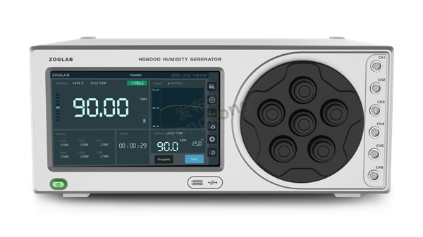

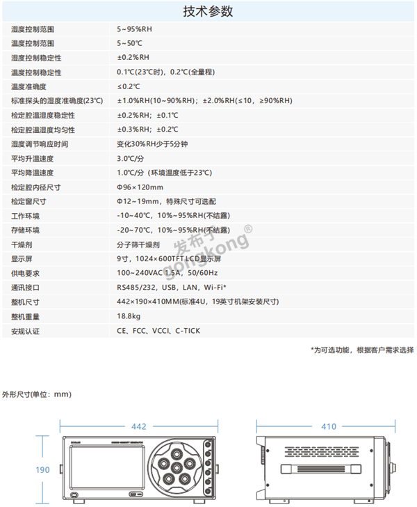

HG6000是一款高效率的双流法湿度发生器,每个湿度点控制稳定时间小于5分钟,适用在实验室内做湿度传感器/探头校准。基于半导体控温技术,可在设定温度范围内产生各种湿度环境。内置双气泵与搅拌风扇,可快速响应设定的湿度值。合理的结构设计,快速响应并稳定地发生所需要的湿度,且有较好的均匀性。能够满足计量机构、精密制造、医药化工、气象环境、交通民航、烟草等行业的湿度传感器计量需求。
HG6000双流法湿度发生器作为国产化高精度湿度发生器,知识产权自主可控,每一台设备都经过法定机构计量检定,确保符合国家计量标准。

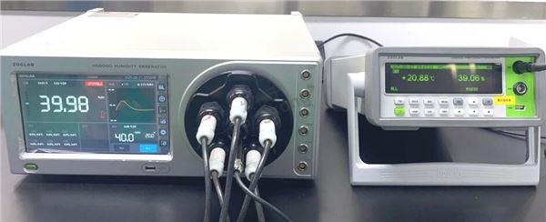

01大腔体多探头同步检测

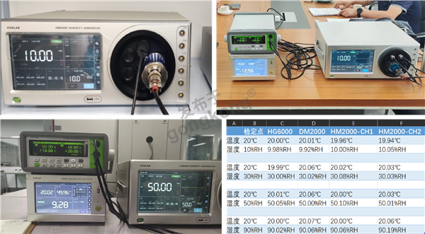

HG6000检测腔内径尺寸Φ110×200mm,腔体容量2.5L、有效工作空间2L,最多支持6个湿度传感器校准;
可直接接驳数字探头与模拟探头,多探头校准场景下检测结果清晰直观,兼顾效率与便捷性。
02 9寸超大触摸彩屏

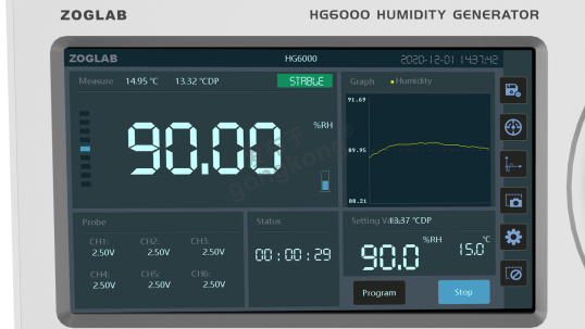

HG6000具有大尺寸TFT LCD显示屏,电容式触屏操作,数据设定、流程控制方便快捷,检测过程测量数值及曲
线图直接展现,全自动校准过程清晰可见,减少人为操作。

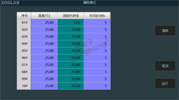

03 编程控制实现全自动校准
可设定步进校准点及保持时间,方便读数;对校准点、稳定时间及误差判断等进行设置,实现全自动多检点校准。

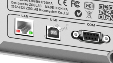

HG6000支持RS232/485、LAN通讯,可实现远程控制、组网使用及集成到各类LIMS系统中。

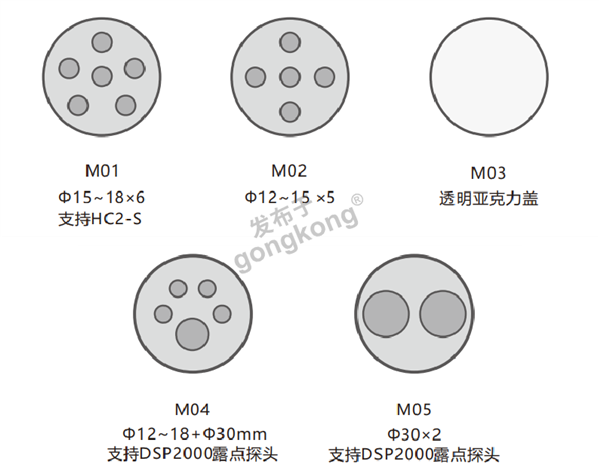

05 兼容多型号湿度传感器
HG6000双流法湿度发生器可兼容多型号湿度传感器,通过对应适配的舱盖与接口实现稳定连接,无需额外搭配
复杂转接设备,让实验室及多型号传感器校准工作更高效便捷。

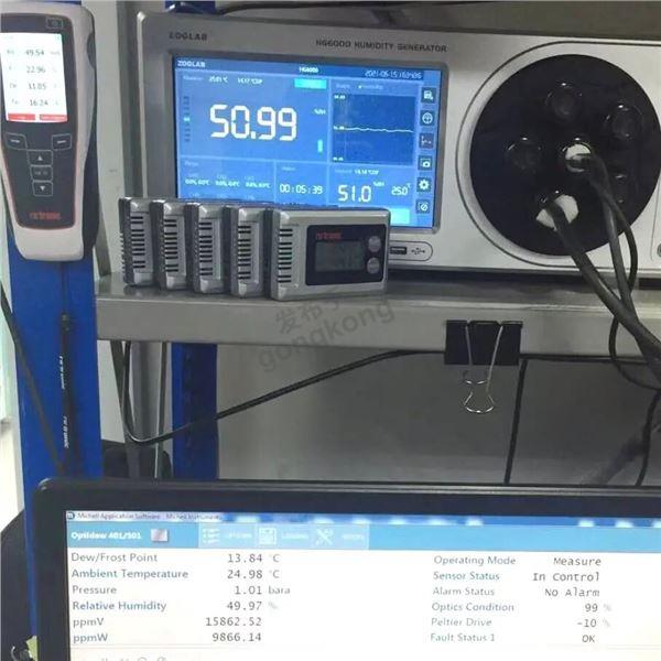

HG6000双流法湿度发生器已获全球多国用户青睐,德国、沙特阿拉伯、泰国、摩洛哥等国家级计量实验室专业用户,以及国内气象、民航等专业计量机构,对HG6000的操作便捷、响应迅速、稳定性强等特点给予高度评价,是计量实验室开展高效湿度计量工作的理想选择。
国外计量实验室现场及测量数据
