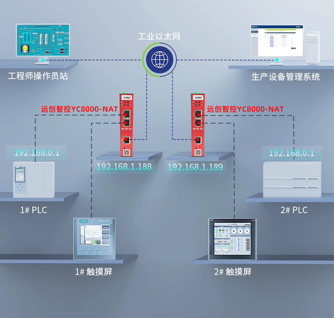

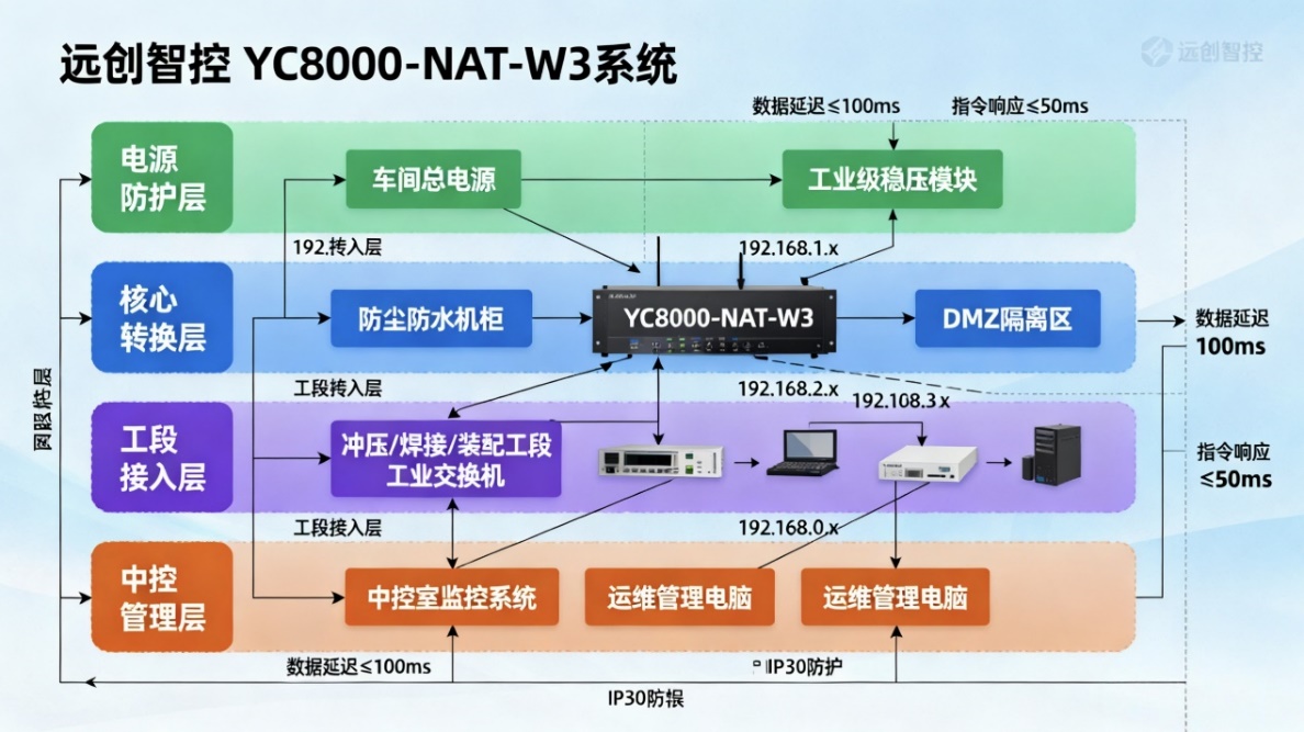

明确核心需求:跨网段双向通讯、宽温宽压防尘、远程管理与自恢复。方案为:部署1台设备于机房,3路网口分别连各工段交换机,划分3个独立分组保持原网段,配置8个IP/端口转换规则,开启DHCP与看门狗机制。
(二)设备部署与安装
设备置于防尘防水机柜,电源端加稳压模块,用屏蔽网线抗干扰,选择夜班4小时完成接线与通电测试,次日投入试运行。
(三)参数配置与调试
通过Web界面完成配置:网口分组对应各工段(实现同组交换机功能),NAT规则映射关键设备端口至中控网段,开启路由表、端口转发与DMZ;设置DHCP地址池避免矛盾。72小时调试后,数据延迟控制在100ms内。
四)测试验收与培训
跨网段通讯测试:中控室实时获取数据,指令响应≤50ms;环境测试:50高温、180V低电压下48小时无故障;故障恢复:断电重启10秒恢复。为运维人员开展2次培训,覆盖配置与故障排查。

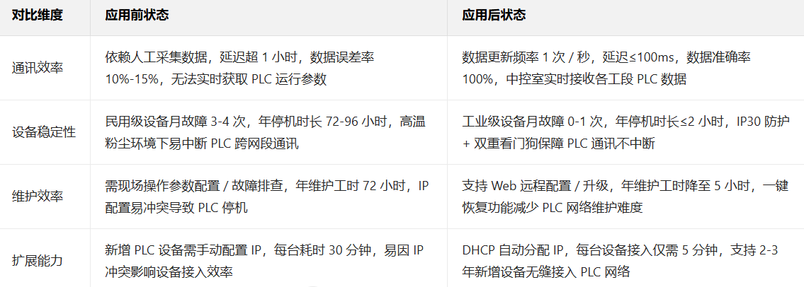

四、应用效果对比
