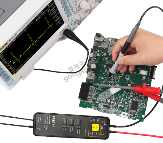

差分探头的设计目标是测量两个非接地节点之间的电位差(差分信号),尤其适用于“无公共地”或“地电位不稳定”的场景(即“浮动测量”)。其核心原理是通过两组对称的信号调理通道,分别采集两个被测点(称为“+端”和“-端”)的信号,再通过内部运算放大器对两路信号进行“减法运算”,最终输出“+端电位 - -端电位”的差分信号。
更关键的是,差分探头具备极强的共模抑制比(CMRR)——能有效抑制“+端和-端同时存在的公共干扰信号(共模信号)”,仅提取有用的差分信号。例如,在测量电机驱动电路中“上下桥臂之间的电压”时,两路信号可能均带有100V的共模干扰,但差分探头可滤除该干扰,准确测量出两者之间5V的真实电位差。其本质是“双端非对地测量”,不依赖公共地,测量的是“两个点之间的相对电位差”。

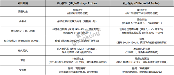

二、核心参数对比:从性能维度看差异
除原理外,二者的关键性能参数也存在显著区别,这些参数直接决定了其适用场景的边界。

误区1:用高压探头测量差分信号
若将高压探头的“地”接在一个浮动节点上,“测量端”接另一个浮动节点,看似能测量两者压差,但高压探头无共模抑制能力,会将两个节点上的共模干扰(如地电位差)直接计入测量结果,导致数据严重失真;更危险的是,若两个节点的共模电压超过探头的隔离电压,可能击穿探头内部绝缘,烧毁示波器。
误区2:用差分探头测量超高压单端信号
差分探头的“差分电压范围”通常远低于高压探头(如差分探头最大差分电压仅1000V,而高压探头可达10kV),若用于测量超高压单端信号(如5kV对地电压),相当于给差分探头的“+端”加5kV、“-端”接地,其差分电压(5kV)远超探头承受极限,会直接损坏探头内部的运算放大器或隔离电路。
注意事项:隔离与安全
高压探头需确认“探头前端与示波器地的隔离电压”,避免被测电压超过隔离值导致触电或设备损坏;
差分探头需确认“共模电压范围”,确保两个被测节点的对地电压(共模电压)不超过探头的共模承受极限;
