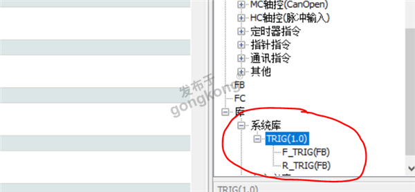

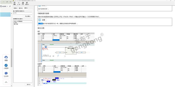

初学时,学会查手册是第一步

上升沿或者下降沿有专门的功能块:

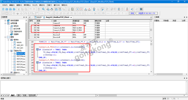

IF start AND NOT start_p THEN
//上升沿
END_IF;
IF NOT start AND start_p THEN
//下降沿
END_IF;
start_p := start;
