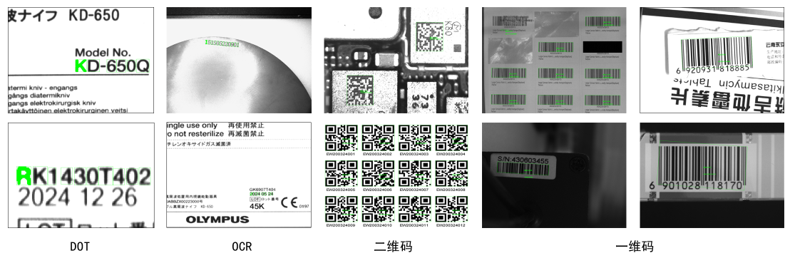

视觉识别功能:可以读取多种格式的一维码、二维码、识别OCR和OCV字符读取、检测和颜色匹配,可适应复杂背景、低对比度等应用场 景,支持产品识别计数等功能。
