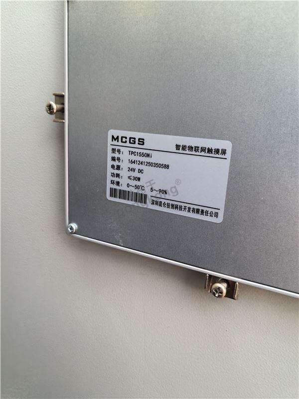

【求助】昆仑通态触控屏要发往国外,那有几种远程调试修改的方法? 点击:484 | 回复:2
