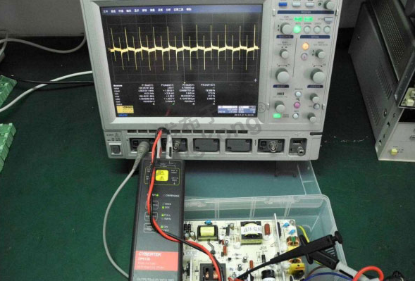

(三)利用专用共模电压测量仪器
市场上有一些专门针对共模电压测量的仪器,这些仪器通常集成了高精度的测量电路和先进的信号处理技术。例如,某些示波器具备共模电压测量功能,能够直接对差分信号对进行测量并显示共模电压波形。专用仪器的优点是操作简便,测量精度高,并且能够实时显示测量结果,方便工程师进行现场分析;缺点是成本较高,对于一些小型企业或个人开发者来说,可能不太经济。

(一)电源系统
在开关电源中,由于功率器件的快速开关动作,会产生较大的共模电压。共模电压会导致共模漏电流,不仅会影响电源的效率,还可能带来电磁干扰问题。通过测量共模电压,可以优化电源的设计,如改进变压器的结构、增加共模抑制电路等,从而降低共模电压的影响。例如,在设计一款高性能的开关电源时,工程师通过测量不同工作状态下的共模电压,发现原设计的共模抑制能力不足,于是增加了共模电感和滤波电容,有效降低了共模电压,提高了电源的效率和电磁兼容性。
