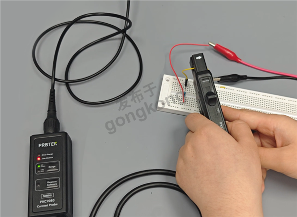

电磁兼容性(EMI/EMC)测试是确保电子设备在复杂电磁环境中可靠运行的重要环节。高频电流探头采用非侵入式测量方式,能够精准地捕捉电缆上的噪声电流,为诊断和解决电磁干扰问题提供可靠的数据支持。本文详细介绍了高频电流探头在EMI/EMC测试中的应用方案。

1. 系统连接与配置
LISN-1000接入交流电网,被测设备(EUT)的电源线连接到LISN的输出端。选择合适口径的PKC7000探头,钳夹在LISNEUT之间的电源线上,并确保探头标志的方向与电流方向一致。通过PKC-IF01接口适配器,将探头输出连接至频谱分析仪。
