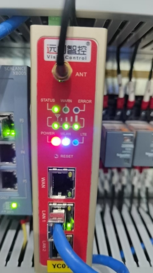

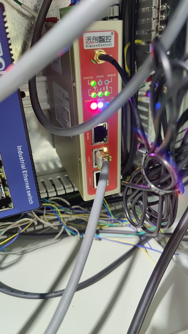

4. 物联网智能网关:品牌为远创智控,型号为YC-GR90-R300,具备2个千兆以太网口、RS485串口,支持ETHERNET/IP(主/从)、ProfiNet(主/从)、ModbusTCP等8种以上工业协议转换,内置符号变量解析引擎,可兼容无地址变量的PLC通讯,工作温度范围为-40℃~70℃,符合化工厂车间高温、多干扰的工业环境要求。

网关配置与调试
1. 完成网关基础参数配置、ETHERNET/IP从站配置及符号变量读取。通过软件搜索AB PLC符号变量时,初期因AB PLC的ETHERNET/IP端口访问权限限制,无法读取变量,经与AB PLC运维人员沟通,在AB PLC的“网络配置”中添加网关IP至“允许访问列表”,重新搜索后成功获取所有符号变量,筛选关键变量并添加至接收列表。
2. 完成ProfiNet从站配置与数据映射。在西门子PLC的TIAPortal软件(V16版本)中,通过“在线搜索”功能识别到ProfiNet设备“YC_GR90_R300_S7”,将其添加至设备组态,无需修改现有程序,仅在“变量表”中关联网关映射的I区、Q区地址(如将IW100关联为“Reactor_Temp”,Q0.0关联为“Feed_Control”)。
