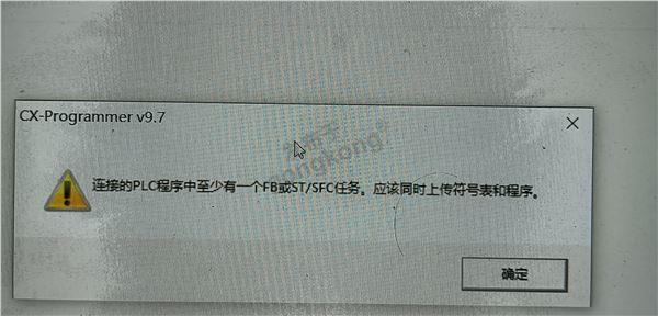

上传的时候把所有的复选框都选上

已解决

    怎么解决的?
    2025-10-22 12:55:19回复
  • hfhewei楼主
    回复 @sky118: 建一个空程序 将符号和注释下载到plc 再上传就可以了 出现这个提示 是因为以前下载程序的时候没有下载符号和注释
    2025-10-23 13:34:31回复
  • layingya
    回复 @hfhewei: 这样操作,源程序会丢失不
    2026-04-01 19:34:26回复
