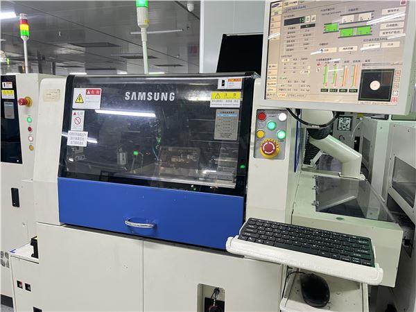

SMT(表面贴装技术)芯片虚焊是电子制造中常见的缺陷,不仅影响产品可靠性,甚至可能导致整机故障。要
有效解决这一问题,需从预防、检测和修复三个环节系统应对。
一、精准预防:从源头杜绝隐患
虚焊的根源多在于工艺控制不当。首先,必须严格管控锡膏质量,确保其粘度、金属含量和助焊剂活性符合标
准,并严格执行“先进先出”的存储原则,避免锡膏变质。其次,优化回流焊温度曲线至关重要。应根据PCB
板厚度、元件布局和锡膏规格,精确设定预热、回流和冷却区的温度与时间,确保锡膏充分熔化与润湿,同时
避免热应力损伤。此外,焊盘设计需合理,避免氧化或污染;贴片环节应保证元件引脚与焊盘对准,压力适中。
二、高效检测:多技术协同把关
预防措施无法完全杜绝虚焊,因此高效检测不可或缺。在线检测环节,自动光学检测(AOI)系统通过高分辨
率相机扫描焊点,利用图像算法快速识别位移、少锡等明显缺陷。然而,对于更为隐蔽的虚焊,X射线检测(
AXI)更具优势,能够穿透芯片封装,直接观测BGA等底部焊点的内部结构,精准判断焊锡连接质量。在重要
产品线上,将AOI与AXI结合使用,能构建更全面的检测防线。
三、专业修复:精准操作与原因追溯
一旦发现虚焊,修复工作需谨慎进行。对于BGA等封装芯片,通常采用热风枪或BGA返修台进行局部加热。操
作时必须精确控制温度、风量和加热时间,对准芯片位置均匀加热,避免损坏周边元件。移除旧芯片后,需彻
底清洁焊盘,重新植球或涂布锡膏,再进行焊接。值得注意的是,每一次返修都应记录在案,并反馈给前道工
序,以便深入分析根本原因,持续优化工艺参数,从系统层面降低虚焊的发生概率。
综上所述,解决SMT芯片虚焊是一项系统工程,需要通过精细的工艺预防、多层次的检测把关以及专业的返修
反馈,形成闭环管理,才能从根本上提升焊接质量和产品良率。
