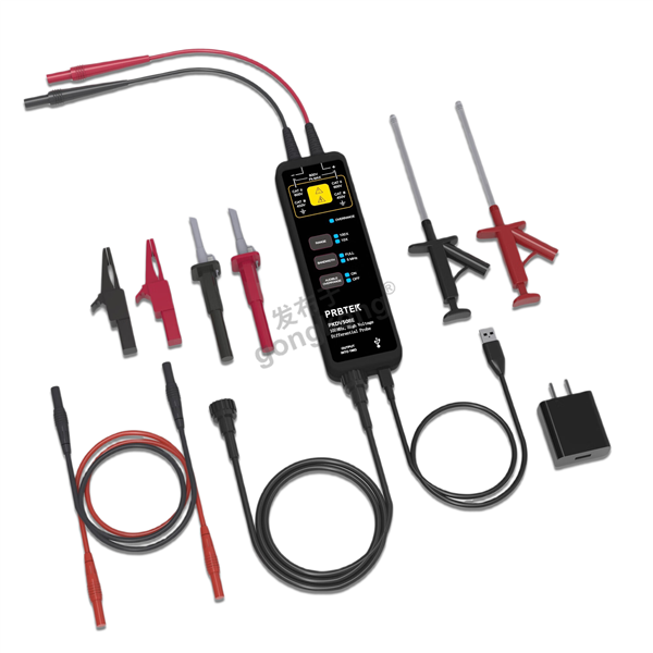

在新一代氢燃料电池汽车的研发过程中,某新能源企业遭遇了氢燃料电池堆电压监测的关键难题。该氢燃料电池堆由200节单体电池串联而成,工作电压峰值高达3500V。为了精准把控电压均衡状态,需要实时同步采集每节单体电池的电压。若单体电压偏差超过±0.12V,不仅会加速电池衰减,还可能引发堆体故障,进而影响整车的续航里程和安全性。
然而,传统的监测方案存在两大问题:一方面,普通高压探头仅支持单通道测量,无法满足200路单体电池同步采集的需求;另一方面,部分探头虽能承受高电压,但共模抑制能力较弱,在燃料电池堆复杂的电磁环境中,测量数据容易受到干扰,误差超过5%,难以支撑精准的电压均衡调控。
二、PKDV5351的参数适配性分析
为了解决这一难题,研发团队经过深入研究,最终选定了PKDV5351高压差分探头。其核心参数与项目需求高度匹配,具体表现如下:
1.电压与衰减比适配
项目中燃料电池堆的最高电压为3500V,单体电池电压范围通常在0.6-1.2V之间。PKDV5351具备100X1000X两档衰减比,对应的输入差分电压分别为±350V100X档)和±3500V1000X档)。1000X档能够覆盖堆体总电压的测量,而100X档则适用于单体电池的小电压范围监测,无需频繁更换探头,既保证了安全性,又兼顾了灵活性。
2.输入阻抗与电路保护
该探头的差分输入阻抗为10MΩ/2pF,相较于普通探头5MΩ的输入阻抗,对燃料电池堆原有电路的负载影响更小,有效避免了因探头接入导致的电压分压误差,确保堆体能够正常运行。
3.抗干扰与数据准确性
燃料电池堆工作时,电机、逆变器等设备会产生高频电磁干扰。PKDV5351DC频段的共模抑制比大于80dB,在1MHz频段大于60dB,能够有效滤除共模噪声。同时,其100MHz的频宽和小于等于3.5ns的上升时间,可以捕捉单体电压的瞬态波动(如启动、加速时的电压尖峰)。在1000X档位下,参考噪声小于等于600mVrms,确保了测量数据的稳定性和可靠性。
三、实际应用与故障解决过程
1.监测系统搭建
研发团队采用了200PKDV5351探头,每组对应1节单体电池。探头的输入端分别连接单体电池的正负极,输出端通过BNC接口接入多通道数据采集仪,采集频率设定为1kHz,实现了200路电压信号的同步传输与实时显示。
2.问题排查与数据验证
在堆体额定功率运行测试中,通过PKDV53511000X档)监测发现,有5节单体电池的电压与平均电压偏差超过了±0.1V,最大偏差达到了±0.15V,远超BMS的安全阈值。为了确认数据的准确性,技术人员切换至100X档进行复测。结合探头±2%的精度特性,验证了偏差数据无误,排除了测量误差的可能性,确定这是真实的电压不均衡问题。
3.均衡策略实施与效果验证
基于PKDV5351提供的精准数据,研发团队对BMS控制算法进行了调整:对于电压偏低的单体电池,通过辅助电路进行小电流充电补偿;对于电压偏高的单体电池,启动被动放电模块进行调控。在调整过程中,持续使用PKDV5351100X档)实时监测电压变化,确保每节电池的电压调整幅度可控。
经过48小时的连续优化,再次使用PKDV53511000X档)进行全面检测,结果显示200节单体电池的电压偏差全部控制在了±0.05V以内,均衡性得到了显著提升。在后续的300小时耐久性测试中,优化后的堆体连续运行时间比未优化前延长了20%,整车续航里程提升了15%,完全达到了项目的设计目标。
