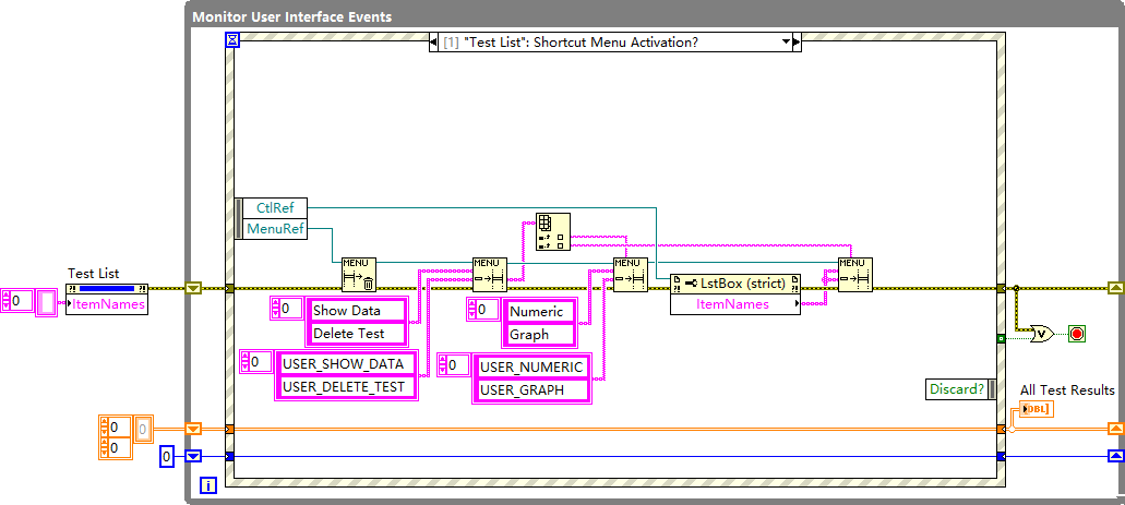

LabVIEW中如何利用菜单函数,在前面板对象上创建动态运行时快捷菜单,并响应菜单选择。通过 “Test List” 列表框的动态菜单创建与 “All Test Results” 数组的静态菜单配置,体现不同菜单创建方式的应用。

  • 动态创建 “Test List” 快捷菜单
    • 功能:当右键点击 “Test List” 控件时,触发快捷菜单激活事件,先删除已有菜单项,再通过 “Insert Menu Items” 函数动态创建 “Show Data”“Delete Test” 等菜单项及子菜单。
    • 使用场合:需要根据程序运行状态或数据变化,灵活生成快捷菜单的场景,如测试列表需根据不同测试项展示不同操作选项。
    • 特点:灵活性高,可实时调整菜单内容,适应动态变化的需求。
    • 使用注意事项:需确保 “Discard?” 值未连线或设为 FALSE,否则创建的快捷菜单无法显示;要正确管理菜单引用(MenuRef),避免内存泄漏。
