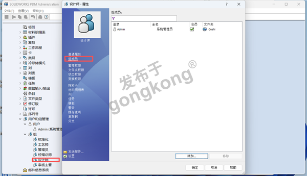

一、基础管理:用户与组的规划
创建用户:通过 PDM 管理工具,管理员可添加 Windows 用户或 PDM 本地用户,本地账户通关管理工具后台直接创建。Windows用户创建需确保 PDM 服务器已加入Active Directory 域,需关联用户的 Windows 登录名(确保与操作系统用户匹配),并设置用户所属的 “库角色”。
分组管理:建议按部门(如设计部、生产部)、职能(如工程师、审核员)或项目创建用户组,将用户加入对应组。组权限会自动应用于所有成员,大幅简化权限分配流程(避免逐个设置用户权限)。
继承原则:用户权限 = 自身直接分配的权限 + 所属组的权限。

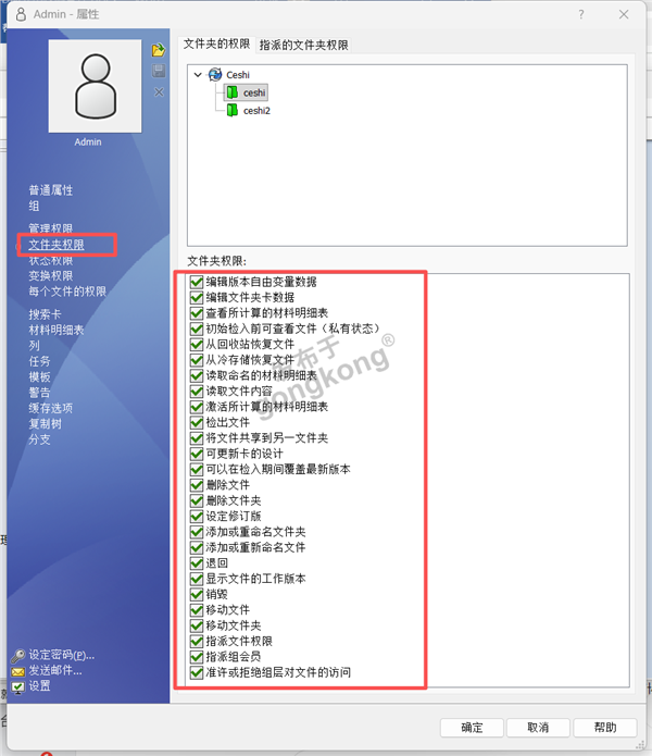

分配文件夹权限:管理员登录到 PDM 系统后,找到要设置权限的文件夹,右键单击该文件夹,选择属性。在属性对话框中,切换到权限选项卡,点击添加用户 / ,从列表中选择要添加的用户或组,然后点击确定。返回权限选项卡后,在左侧栏中选中要设置权限的用户或组,在右侧栏中通过选中或清除复选框来授予或取消相应的权限,如读取、写入、删除等。

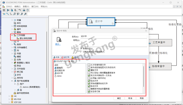

设置工作流程状态权限:在工作流程编辑器中,单击要编辑的状态。在状态属性对话框的权限选项卡上,点击添加用户 / ,从列表中选择拥有该状态下文件权限的组或单个用户,点击确定。在权限选项卡上,在左侧栏中选择用户或组以为其指派权限,在右侧栏中,可选中复选框以授予权限或清除复选框以取消权限,可授予的权限包括添加或重新命名文件、检出文件、删除文件、销毁、编辑版本自由变量数据、设置修订版等。
