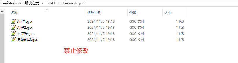

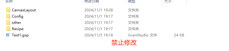

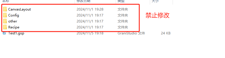

一、工程规则
1.禁止删除工程文件结构,保证工程文件结构的完整性。
2.禁止修改工程中文件内容。
3.禁止修改工程文件夹名称以及文件名称。

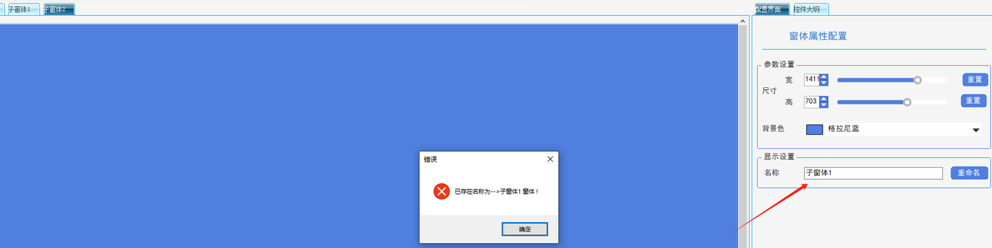

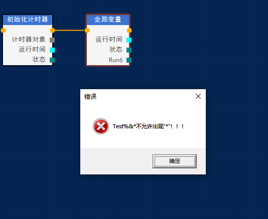

二、命名规则

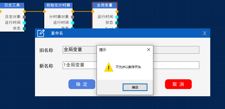

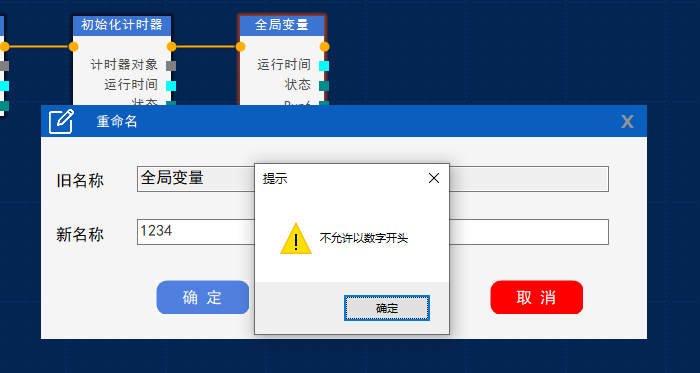

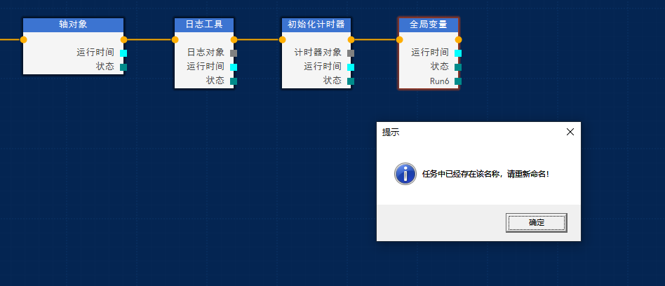

1.算子命名、流程命名禁止以数字开头
2.禁止为纯数字
3.禁止输入符号
4.单个流程或窗体禁止包含相同名称算子
5.当前工程禁止存在相同名称流程

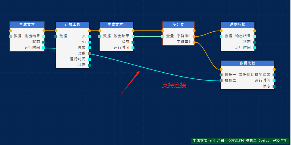

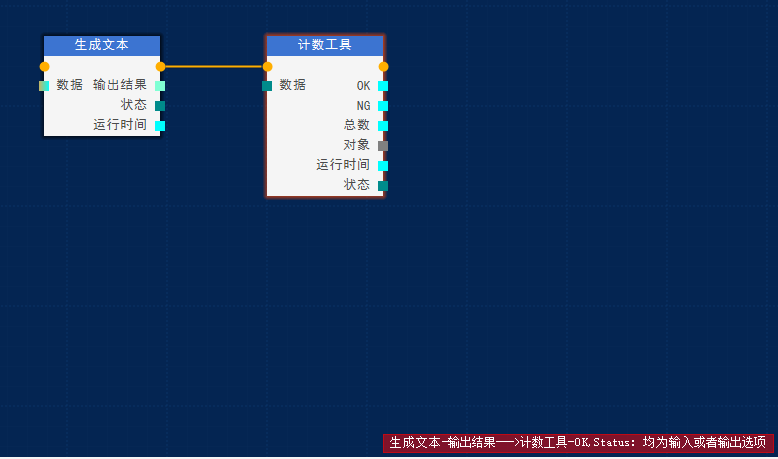

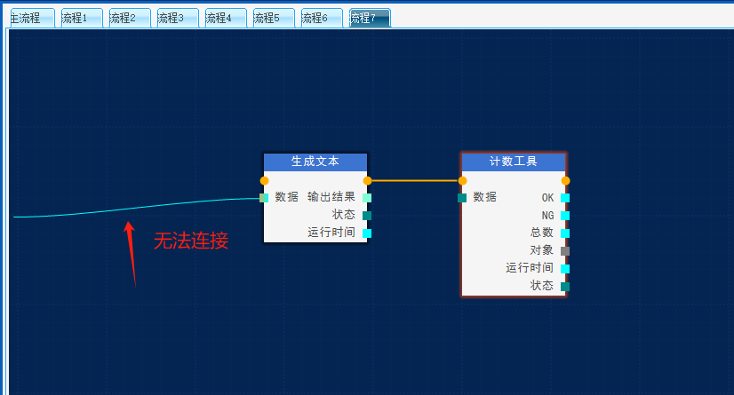

逻辑接口

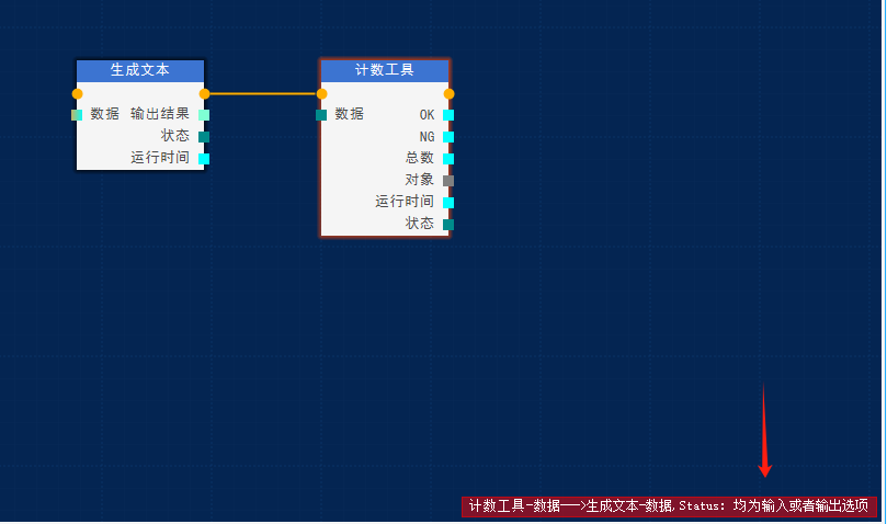

1.输入禁止连接输入接口,输出禁止连接输出接口
2.禁止跨越当前流程(画布设计器)连接其他流程算子

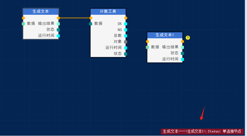

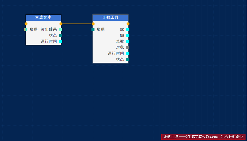

3.禁止循环连接,如 算子2输入 连接 算子1输出, 然后算子1的输入 连接 算子2输出, 此连接为循环连接禁止。
4.禁止连接多个算子,一个逻辑接口只允许连接一个算子。不允许一个逻辑接口连接多个算子。

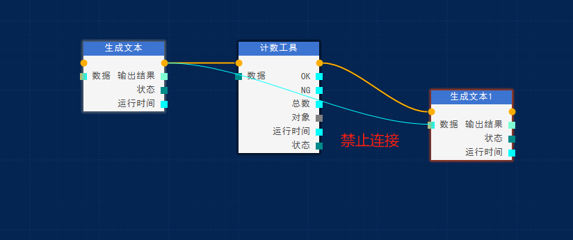

5.禁止逻辑接口与数据接口形成连接。

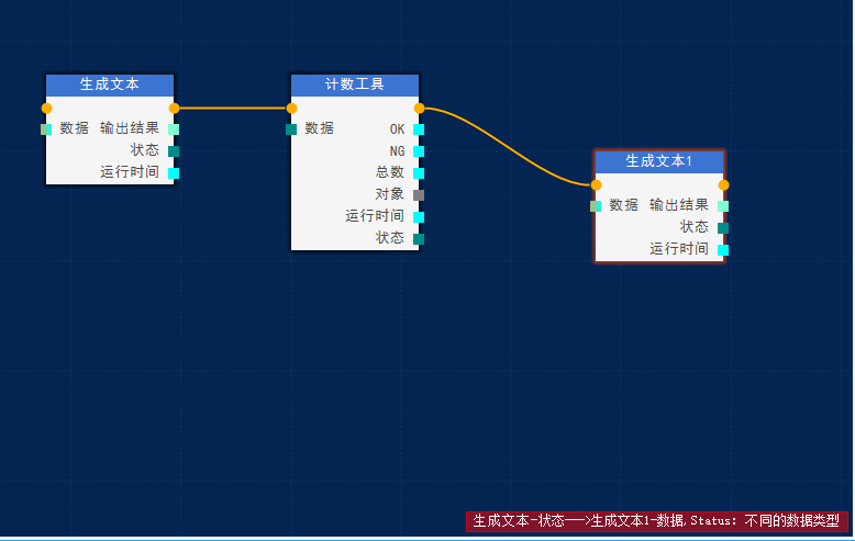

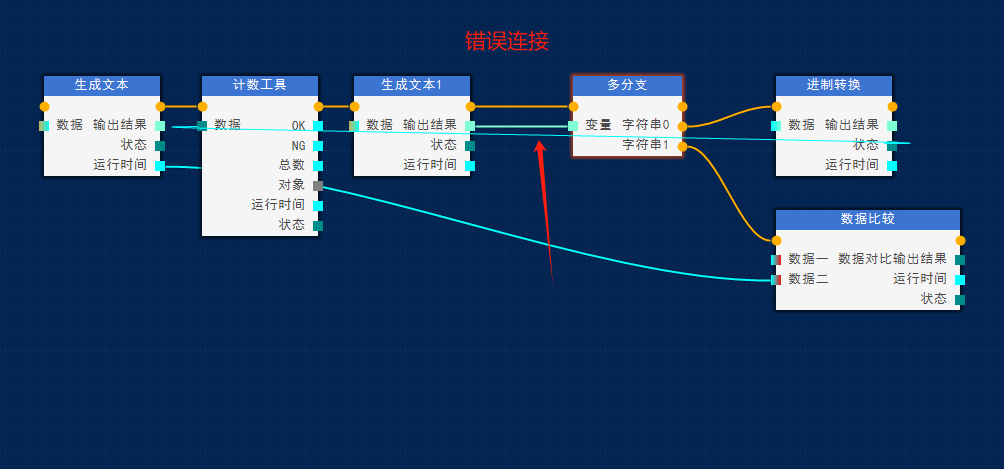

三、数据接口
1.数据接口类型不同,禁止连接。

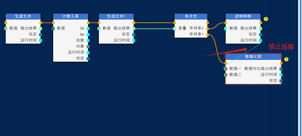

2.禁止跨越节点连接。如 多分支算子子分支2 和子分支1 内部算子禁止互相连接。
3.只支持后面的节点算子引用前面的节点算子。
只支持后边算子连接前算子的输出结果

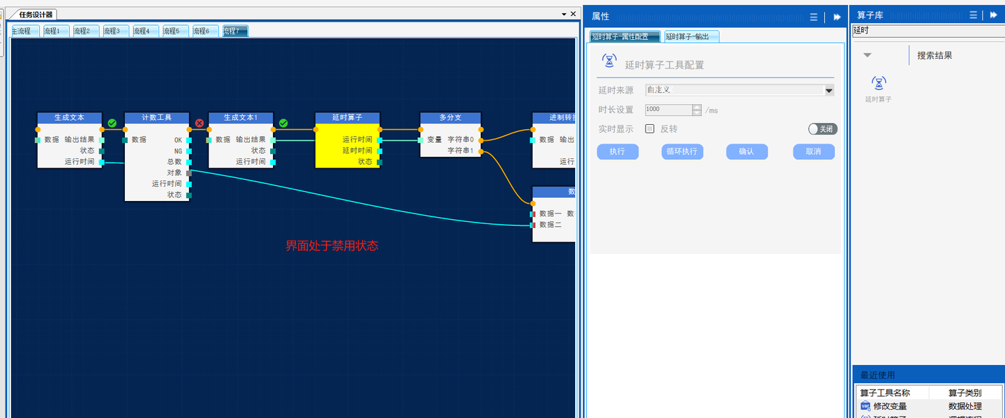

1.程序运行期间禁止修改程序结构,包括GraniStudio任意部分禁止修改。
无法操作
