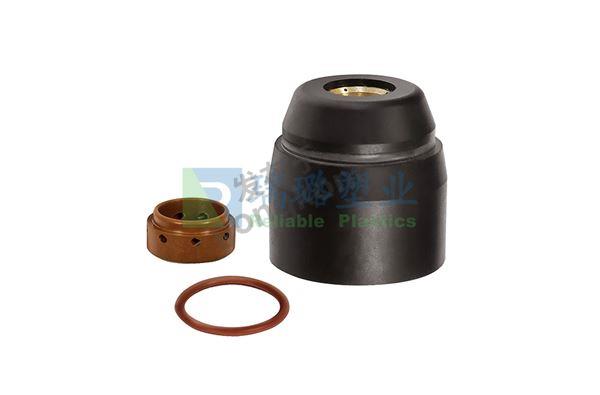

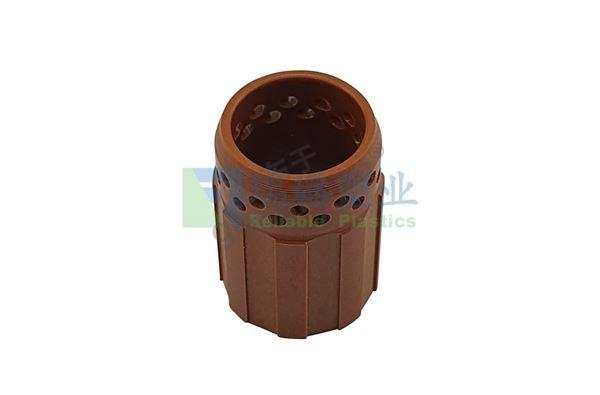

等离子割炬是通过电极间产生的高频电弧将气体(如氮气、氩气等)电离成高温高压的等离子态,形成高速喷射的等离子射流进行切割的设备。涡流环作为等离子割炬中的核心部件,安装在电极与喷嘴之间,其核心作用是将进气管通入的气体均匀分布于电极周向,形成稳定旋流,优化等离子射流性能。
一、采用高性能的PI(聚酰亚胺)注塑成型的涡流环发挥其关键作用,具体体现在:
1、稳定涡流,集中电弧:
PI涡流环的高强度和稳定性保证了精密气道的形状稳定,即使在热循环和机械应力下也能持续产生均匀的涡流,有效稳定等离子电弧,确保优质切割效果。
2、冷却与喷嘴保护
PI的耐高温特性和低热传导系数确保涡流环能有效抵抗高温等离子弧的热辐射和冲击,防止自身软化或变形,为喷嘴提供持久保护,延长喷嘴和电极等易损件的寿命。
3、切割质量与持久性能:
注塑PI成型涡流环耐磨且自润滑性好,可防气流中微粒磨损,保持气道光滑。其耐化学性好,能抵抗切割气体腐蚀,保持性能稳定,确保一致的切割质量,并减少维护次数。
二、高精度注塑等离子割炬PI涡流环:关键技术挑战与解决方案
聚酰亚胺(PI)注塑加工面临高温加工、易吸湿、高粘度、大收缩率和后处理五大挑战。其364℃的玻璃化转变温度要求400-450℃的加工环境,易吸湿特性导致水解风险,高熔体粘度影响填充效果,显著的方向性收缩影响精度,后处理需消除内应力。
解决方案包括:采用高温注塑机和耐高温模具维持稳定加工温度;配置除湿干燥系统将含水率控制在0.02%以下;通过模流分析优化流道设计;采用多段注射和保压控制技术;制定阶梯式热处理工艺消除内应力。这些措施确保了PI涡流环的高精度成型,为等离子割炬提供了可靠的关键部件。
三、精密注塑等离子割炬PI涡流环:高性能与降本增效的关键
通过精密注塑一次性成型复杂气流通道结构,实现传统机械加工难以达到的精度和一致性。该工艺适合大规模自动化生产,通过优化模具设计和工艺参数,可大幅提升生产效率并降低单件成本,同时材料利用率高,几乎不产生废料。注塑成型确保产品的高度一致性和重复精度,每个涡流环都具有相同的气流特性,从而确保等离子切割质量的稳定性。此外,注塑还具有集成化设计能力,可将密封结构与气流分配功能集成于单个部件,减少组装工序,全面提升产品可靠性和生产效益。
