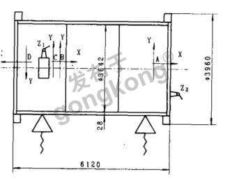

对大型电站磨机筒体进行振动时效处理,零件尺寸图见图1。
1 筒体
振动时效前分别对筒体上ABCD四个区进行残余应力测量。
振动时效工艺参数选择
选择激振器位置
振点分别选在筒体人孔处(Z1点)和筒体法兰处(Z2点)。
支点位置
两支点选在筒体两端附近
激振力大小
一般原则为:应使d=(1/2-2/3)σ工作
它与振动时频率,激振器偏心重量,偏心距有关。可根据工件,激振器等具体情况及工作经验调整选取。
激振频率Nt
首先,将激振器装夹在Z1点上,对工件进行频率扫描,测得:
N=5939r/min时,有一共振峰Gm=32.1m/s2
N=7495r/min时,有一共振峰Gm=37.0m/s2
由此选定激振频率Nt=5900r/min
振动时效时间T
一般根据工件吨位及工作经验选择。根据实际情况T=16min。
振后频率扫描,测得:
N=5934r/min时,其共振峰Gm=28.2m/s2
N=7325r/min时,其共振峰Gm=21.0m/s2
与振前比较,共振频率降低(共振峰左移)。可定性判断:残余应力下降。
将激振器装夹在Z2点上并进行上述过程:
振前频率扫描,测得:
N=5945r/min时,有一共振峰Gm=18.6m/s2
N=7250r/min时,有一共振峰Gm=16.0m/s2
N=7512r/min时,有一共振峰Gm=19.1m/s2
选定激振频率Nt=7200r/min
振动时效时间T=11min
振后频率扫描,测得:
N=5942r/min时,其共振峰Gm=19.8m/s2
N=7246r/min时,其共振峰Gm=16.8m/s2
N=7512r/min时,其一共振峰Gm=19.1m/s2
与振前比较,其中两个共振频率降低(共振峰左移);同时共振峰升高。可定性判定:残余应力下降。
测量结果与分析
Z1 Z2两点完成振动时效后,再对工件原ABCD区进行残余应力测量。
测量结果表明:经振动时效后,工件内残余应力下降,并重新分布得以均化,产生了残余压应力,有助于提高工件的疲劳寿命。较大的拉应力变为相应的压应力,在其变化过程中必定有一时刻过零点,应力为零。只要振动时效工艺制定的科学合理,一定会达到最佳效果。
