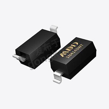

MDD辰达半导体 的 开关二极管 广泛应用于电源电路、射频(RF)电路和高速信号处理等领域,其主要作用是快速导通和关断,以保证电路的正常运作。然而,开关二极管的性能不仅仅依赖于选型,还与 PCB 布局密切相关。合理的 PCB 布局能有效减小寄生电感和电容,避免信号干扰,提升开关效率和可靠性。作为 FAE,我们需要帮助客户优化布局设计,以提高电路的整体性能。
