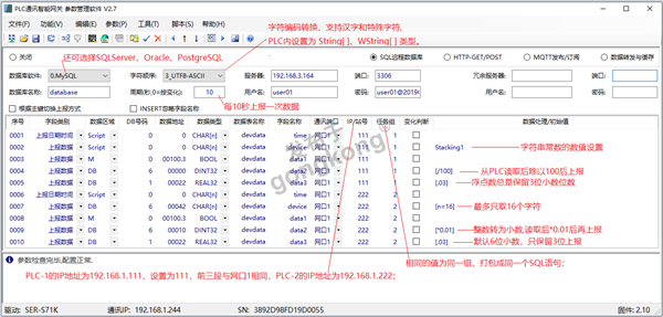

        IGT-DSER智能网关模块,支持各种PLC、智能仪表、远程IO与数据库之间双向通讯,既可以读取设备的数据
上报到SQL数据库,也可以从数据库查询数据后写入到设备;数据库软件支持MySQL、SQLServer、PostgreSQL,
以及Oracle。
        网关安装在设备侧,与设备同时起停,不担心数据丢失;在断网、服务器维护上报数据有异常时,网关主动将
数据缓存,待故障解除后自动重新上报到数据库;网关也支持多服务器冗余、异常未提交数据本地保存等功能,确
保数据安全。
        网关支持触发、周期、混合等多种工作模式。周期模式根据所设置的周期时间执行上报和查询;触发模式可配
置一个或多个触发条件,网关根据触发条件的数据变化执行上报和查询;也可以两种模式同时配置运行。
        智能网关支持边缘计算,边缘计算脚本采用LUA语言实现,具备丰富的函数接口,简单组合即可实现边缘计
算,详细内容可查阅相关手册:智能网关边缘计算手册下载‍ 简单的数据处理也可以通过数据配置表的<数据处理/
初始值>配置参数快速实现如上面的数据配置表。
