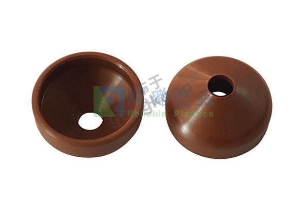

在热流道系统中,喷嘴尖端隔热帽充当热屏障,确保热量保持在熔融流通道内,不会逸入周围组件。有效的绝缘降低了能源成本,最大限度地减少了热流道系统的热循环应力,并提高了喷射过程的整体稳定性。
如果没有适当的隔热材料,加热不均匀的风险可能会增加,导致熔体流动不一致,成型部件出现缺陷的可能性更高。精密注塑PI高性能隔热帽创造了稳定的热环境,确保了热流道系统的最佳运行。
一、喷嘴尖端PI隔热帽替代其他材料展现更佳的性能优势
1、热稳定性:其具备300°C的高温稳定性,能承受间歇性更高温度,保证在热流道系统中维持绝缘性能。
2、低导热性:低导热性减少了热量从喷嘴尖端到冷却器部件的传递,保持了喷嘴尖端温度的一致性。这提高
了熔体流动的稳定性,并缩短了循环时间。
3、耐化学性:化学惰性让它能抵抗清洁剂和熔融聚合物的化学侵蚀,减少退化风险,确保热流道系统高效可
靠运行。
二、注塑成型PI隔热帽工艺参数指南
PI材料加工前需在180-200℃下干燥5-10小时以控制湿度,防止水解和气泡。注塑过程中,温度控制尤为关键,料筒温度应精确维持在360-430℃范围,模具温度则需控制在170-210℃以确保结晶度和表面质量。高压注射(800-1500bar)用于克服材料高粘度,但需注意内应力和玻纤断裂风险。后处理阶段,200℃下30分钟退火可提升制品结晶度和力学性能。
针对PI注塑加工中的高温降解风险、流动性差、尺寸稳定性控制、模具磨损等技术难点,瑞璐塑业凭借多年专业注塑经验,通过优化模具设计(采用特殊流道结构和浇口位置)、精密调控工艺参数、完善后处理工艺等方案,为客户提供高品质的PI注塑解决方案。引进耐高温进口注塑设备和精密螺杆,配合严格的质量控制体系,确保PI制品性能稳定可靠,满足各行业对高性能工程塑料的严苛要求。
1、PI注塑成型可通过优化模具设计和工艺参数实现高尺寸稳定性,满足精密零件的需求:
l高重复性:注塑工艺的自动化程度高,批次间一致性优于机加工或模压成型,减少后续修配成本。
l复杂结构一体化成型:可一次成型微细孔、薄壁、异形曲面等结构,避免多工序加工带来的累积误差。
2、PI作为特种工程塑料,材料利用率直接影响总成本,注塑工艺在此方面优势突出:
l近净成型:注塑件接近最终形状,减少切削废料(机加工废料率可达30%~50%)。避免传统机加工导致的材料损耗(如棒材车削、板材铣削等)。
l快速成型周期:PI注塑周期可控制在30~120秒,远快于机加工生产。
l自动化生产:采用自动化生产,适合大批量,降低单位成本。
