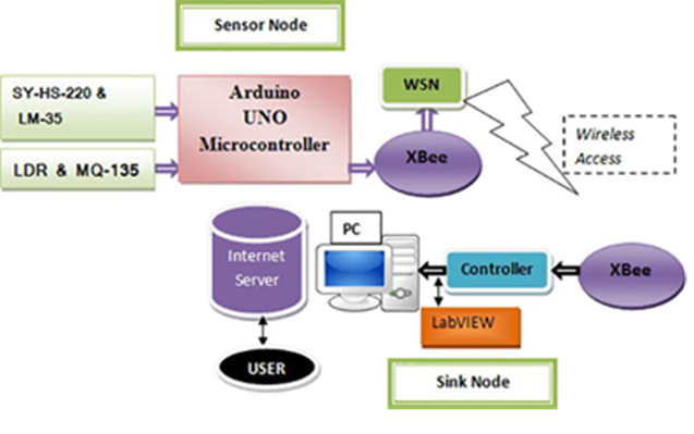

基于LabVIEW 的无线硫化氢污染监测系统,在以低成本、低功耗的方式,实现 H₂S 浓度、环境温度与湿度的实时采集、无线传输及异常报警,为区域化空气污染监测提供灵活解决方案。
架构设计
系统采用 “无线传感器节点 + 网关 + LabVIEW 监控平台” 三层架构,实现从数据采集到可视化监控的全流程闭环,具体结构如下:
(一)硬件组成

(三)LabVIEW 网关平台设计
网关作为 “传感器节点与用户交互” 的中间层,基于 LabVIEW(实验室虚拟仪器工程平台)开发,核心功能包括数据接收、实时分析、可视化展示、异常报警
1. 核心功能模块
  • 数据采集与通信配置:通过 VISA(虚拟仪器软件架构)配置串口参数(波特率、数据位、校验位等),实现与 Xbee 模块的串口通信,实时接收传感器传输的 H₂S 浓度(ppm)、温度(℃)、湿度(% RH)数据。
