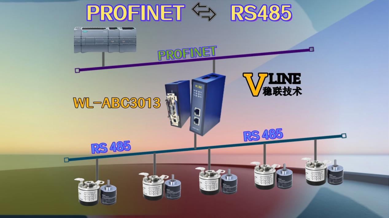

本案例中,客户需求为运用西门子可编程逻辑控制器(PLC)对编码器的运转加以控制。鉴于可编程逻辑控制器(PLC)采用Profinet通讯方式,而编码器运用RS485总线(Modbus协议),因此采用稳联技术研发的Profinet转RS485网关实施通讯转换。

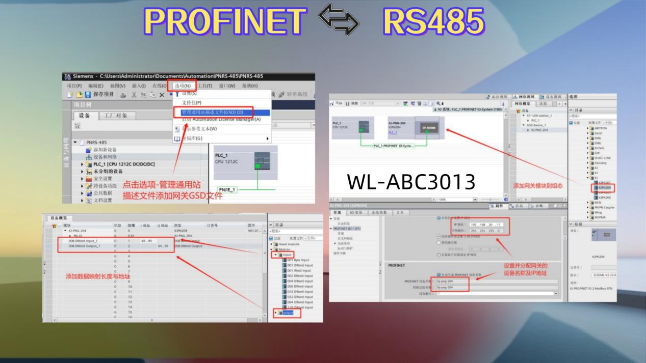

首先打开PLC组态软件(博图,step7等),新建项目添加PLC并导入网关GSD文件。将模块融入网关,并向网关分配Profinet相关参数(包含设备名称、IP地址等)。扩充输入输出长度并配置IQ地址。
完成操作后,将组态下载至可编程逻辑控制器(PLC),并开启网关配置软件“ECSP-RS”。在开展新建项目操作时,将项目类型确定为PNIO-COM3。确保网关的Profinet参数配置与网关组态实现一致性。

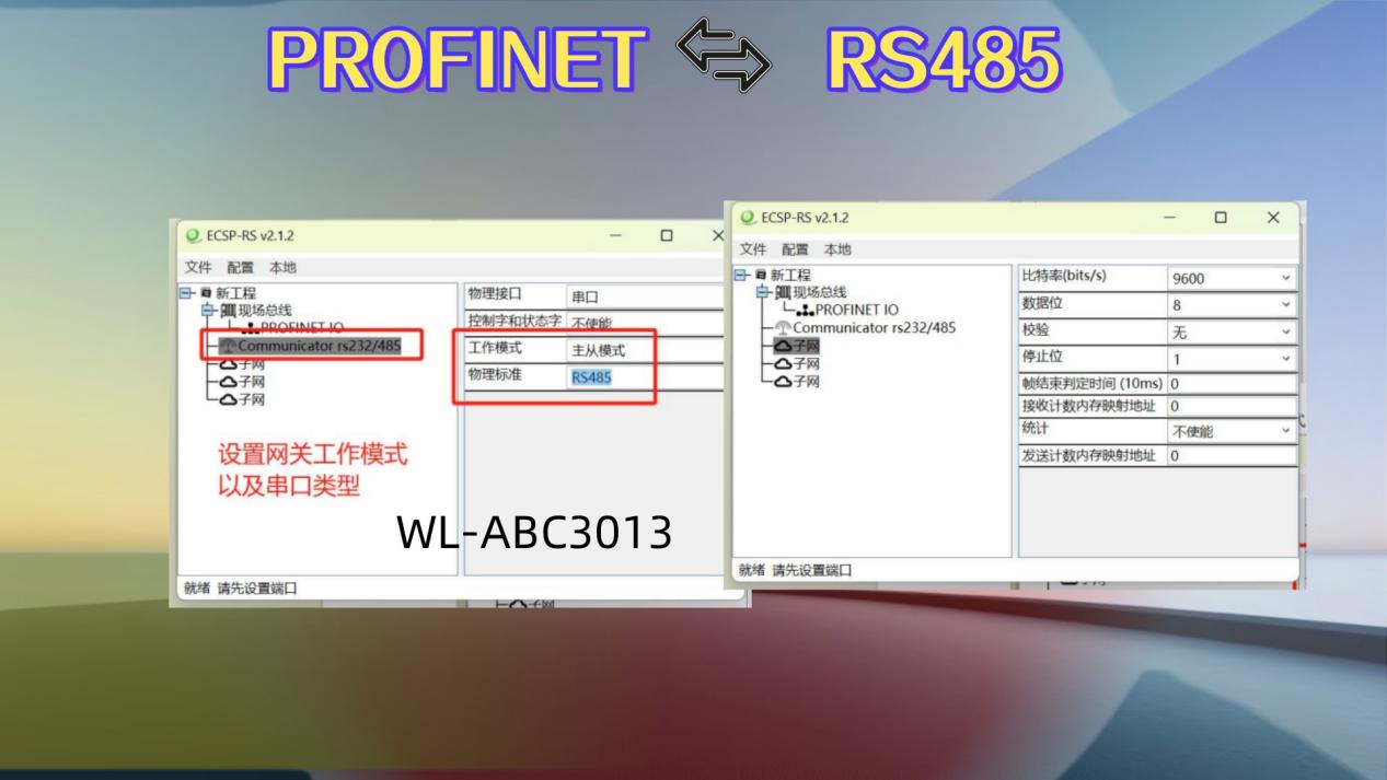

对485总线参数进行设置,其工作模式可分为主从模式和生产消费者模式,物理接口则选择RS485。点击子网设置,对485总线参数(包括波特率、数据位、奇偶校验等)进行设置。

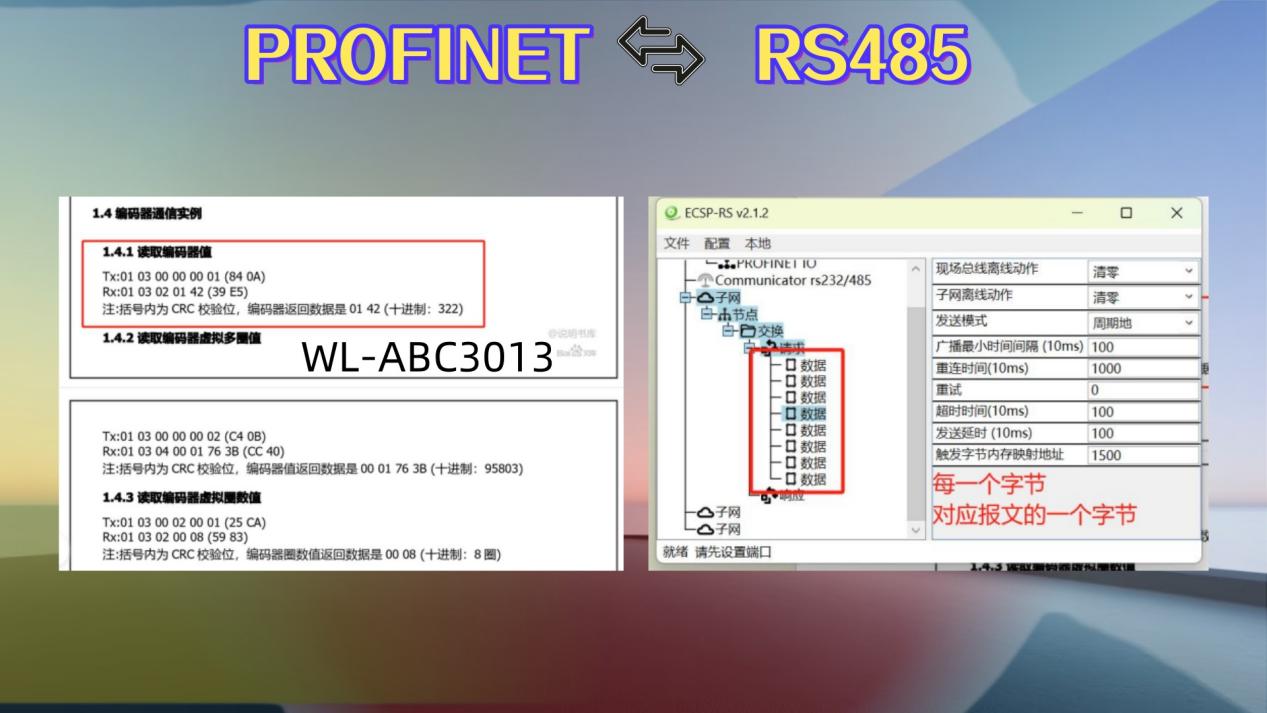

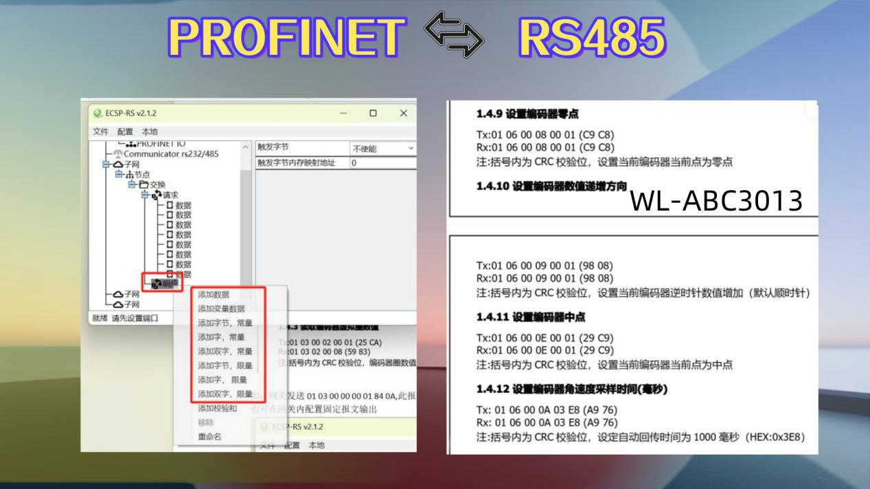

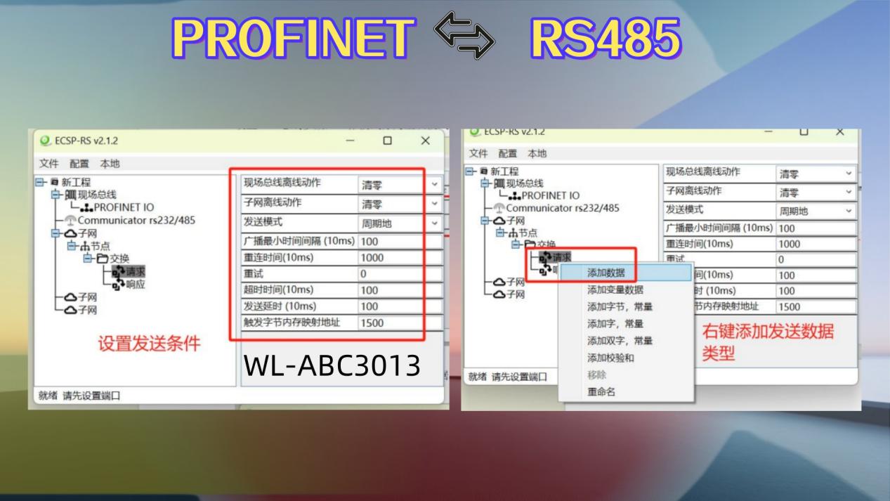

增添发送与接收功能。鉴于编码器采用Modbus协议,故而将网关配置为主从模式。若需添加数据类型,例如从可编程逻辑控制器(PLC)发送Modbus报文的情况,则应选择添加数据,并对数据长度进行合理设置。
若选取字节常量,网关将自动按照预设数值进行发送,无需经由可编程逻辑控制器(PLC)。查阅编码器通讯手册,以了解编码器通讯实例。例如:网关发送“010300000001840A”,该报文既可以从与PLC编程相对应的网关输出Q地址发出,也能够在网关内部配置为固定报文输出。
于对应之处添加相应参数,从而达成数据至可编程逻辑控制器(PLC)的映射。若回复报文为7字节,则配置7字节的输入接收,并将数据传送至PLC的I地址区。写命令亦遵循此规则,需发送对应的Modbus报文。
