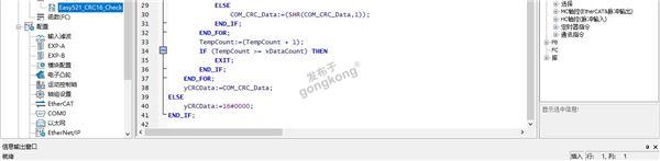

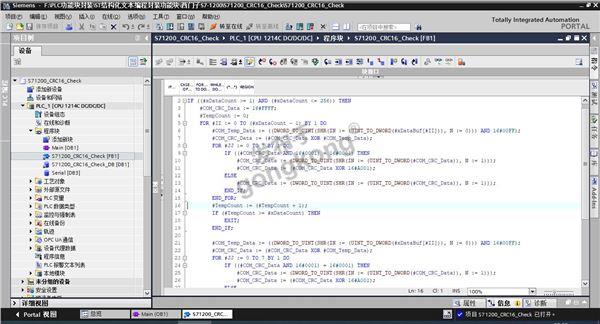

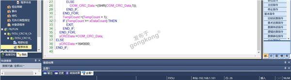

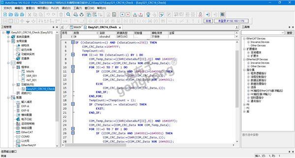

你可以看看西门子S7-1200、三菱FX5U、汇川Easy521这三种PLC使用ST实现相同功能的编程,具体指令还是有点区别的:
