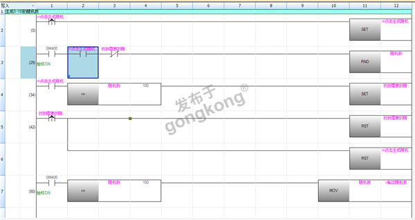

新手写的大家当看个乐子hhhh

你这个不知道要动作生成多少次呢,直接把生成的数值除以101,找余数就行
