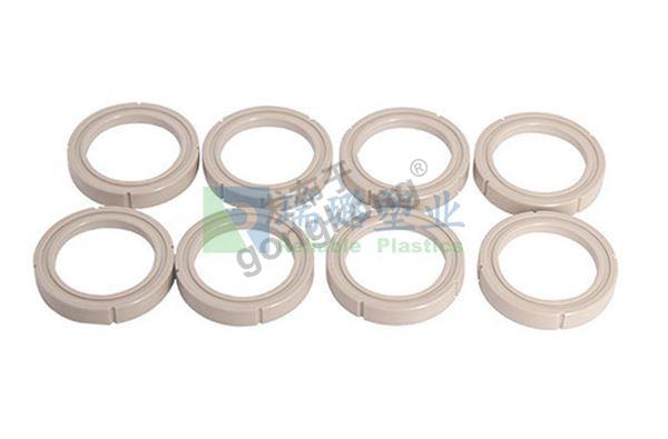

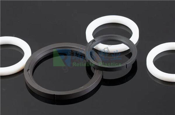

煤矿设备常在高温高压环境下工作,面临剧烈磨损和介质侵蚀。特别是阀座,需具备良好密封性能。传统金属材料易腐蚀,密封易失效。聚醚醚酮(PEEK)是一种高性能工程塑料,具有高韧性,能承受轻微变形以确保密封效果。PEEK对油、灰尘和碎片不敏感,适用于复杂地下环境。其注塑生产的阀座能满足煤矿极端工况要求,为高压流体控制系统提供轻量化、耐腐蚀和长寿命的解决方案。
然而,PEEK的高性能特性也为其加工带来了显著挑战,尤其是注塑成型过程中的高温工艺控制、变形抑制等问题,关系到阀座的密封精度和使用寿命。
一、注塑加工PEEK阀座的工艺难点与解决方案
1、PEEK注塑的主要挑战在于其高温加工特性
PEEK的熔点为343°C,远超常规工程塑料,因此需要配备能稳定维持高温的加热系统和耐高温螺杆的注塑机。生产中,料筒温度通常控制在360-400°C,模具温度保持在160-200°C以助结晶。这些高温对设备要求严格,并可能导致材料热降解,形成黑点和性能降低。解决方法包括使用高温注塑机、控制温度波动±2°C以内,以及PEEK粒料的充分干燥。

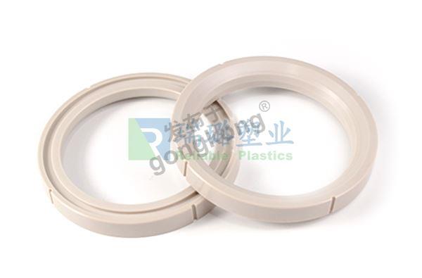

2、PEEK阀座注塑变形问题显著
由于PEEK的高刚性和高熔点特性,制品在脱模后容易产生弯曲、翘曲等变形现象,主要由冷却收缩不均、残余内应力和脱模受力不均引起。为解决这些问题,采取了优化浇口设计、增加脱模斜度、优化顶出系统、合理保压和退火处理等措施。通过精确控制工艺参数可使PEEK注塑零件尺寸精度达到0.02mm,满足精密阀座要求。
瑞璐塑业利用多年注塑经验,结合模流分析和科学试模方法,优化注射压力,最小化内应力,确保PEEK阀座注塑生产质量与一致性。随着材料和加工技术的发展,PEEK在精密阀座领域的应用将更广泛,为苛刻环境下的流体控制提供可靠解决方案。
