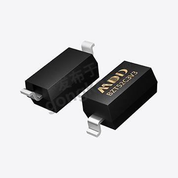

MDD辰达半导体的稳压二极管(Zener Diode)因其在反向击穿区具有相对稳定的电压特性,被广泛应用于电路基准源、过压保护和小电流稳压场合。然而,在实际应用中,许多工程师或初学者会发现,稳压二极管在电路中的电压并不总是像教科书里描述的那样稳定:有时电压偏高,有时偏低,甚至随负载和温度变化而波动。那么,造成稳压二极管电压不稳的原因究竟有哪些呢?
一、工作电流不在合适区间
稳压二极管并不是在任何电流下都能表现出理想的稳压特性。它需要在一定的反向电流范围内工作,才能进入击穿区并维持相对恒定的电压。如果电路中流过的电流过小,器件可能尚未进入稳压区,电压会低于标称值;而电流过大时,虽然能够保持击穿,但过高的功耗会导致结温上升,引起电压漂移甚至烧毁。很多“电压不稳”的问题,其根源就是限流电阻设计不当,无法保证稳压二极管处在 datasheet 推荐的电流区间。
二、限流电阻计算不合理
稳压管需要与串联电阻配合使用。串联电阻的作用是分担电源电压与稳压电压的差值,并限制流过稳压管的电流。如果电阻过大,电流不足,稳压效果差;如果电阻过小,电流过大,管子发热严重,电压也会随温度波动。很多时候,设计人员只是粗略估算电阻值,没有结合电源电压、负载电流和稳压管电流裕量来精确计算,导致实际电路中的稳压点不稳定。
三、负载变化的影响
稳压二极管本质上是“吸收电流”的方式来维持电压。当负载电流变化时,流过稳压管的电流也随之变化。如果负载电流接近电源电流总量,留给稳压管的电流过小,它就会退出稳压区,输出电压下降。反之,若负载电流骤减,稳压管电流急剧增加,电压可能会因热效应而上升。因此,在负载波动较大的应用场景下,仅靠稳压二极管来提供稳定电压往往效果不佳,更适合使用三端稳压器或DC-DC方案。
四、温度特性导致漂移
稳压二极管的稳压值并非绝对不变,而是随温度而变化。低压(5V以下)的稳压二极管主要依赖隧穿效应,其温度系数为负,即温度升高时电压下降;高压(5V以上)的稳压二极管主要依赖雪崩效应,温度系数为正,即温度升高时电压上升。实际应用中,随着环境温度或器件自身发热变化,电压就会出现一定幅度的漂移。如果设计中没有考虑温度补偿,电压自然不稳定。
五、测试方法不当
很多初学者用万用表直接测量稳压二极管的电压,结果发现与标称值不符。这是因为普通表笔提供的电流极小,无法让稳压管进入击穿稳压区,因此测量到的只是一个偏低的电压值。正确的做法是,在规定的测试电流下测量稳压电压,才能反映器件的真实性能。
六、应用场景不匹配
稳压二极管更适合在小电流、基准电压或瞬态保护场合使用。如果把它当作电源稳压器件来长期供电,往往会因负载波动、功耗过大而电压不稳,甚至导致可靠性下降。对于需要稳定电源输出的应用,应优先考虑LDO或DC-DC稳压芯片,稳压二极管只适合做基准或辅助保护。
综上所述,MDD辰达半导体的稳压二极管电压不稳的原因主要包括:工作电流未进入合理区间、限流电阻设计不合理、负载波动影响、温度特性漂移以及测试方法不当。理解这些机理,合理选型与设计,才能在实际应用中发挥稳压二极管应有的作用。需要强调的是,稳压二极管并不是万能稳压器,它的使用边界十分明确。对于要求高精度、强负载能力的场合,应结合其他稳压方案,而不是单纯依赖Zener二极管。
