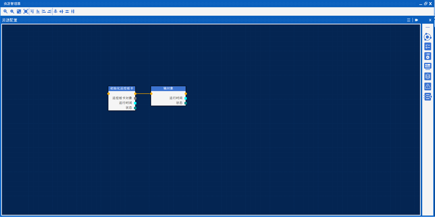

1.文件运行
导入工程
双击运行桌面GraniStudio.exe。
通过引导界面导入控制轴设置例程,点击导入按钮。
打开控制轴设置例程所在路径,选中控制轴设置.gsp文件,点击打开,完成导入。
2.功能说明
2.1通过初始化运控板卡算子连接格拉尼总线型运控卡,导入工程自动进行连接,此算子为使用运控控制板卡的第一项操作,后续运控算子需引用其输出板卡对象才可使用。
2.2通过轴对象算子增加控制轴数量以及配置每个轴的初始参数,如轴导程比等参数,工程导入时自动增加控制轴以及配置初始参数,注意因为轴对象算子是为运控板卡对象中添加控制轴,所以轴对象算子需引用运控板卡对象,轴对象算子需在初始化运控板卡算子后使用。
3.异常处理
当手动执行初始化运控板卡算子出现错误时:查看总线卡与驱动器连接网线是否松动;查看驱动器是否存在报警;
当手动执行轴对象算子异常时:确认初始化运控板卡算子连接板卡是否有异常;查看添加轴数,需等于实际轴数或者小于实际轴数量,当添加了3个轴实际只有两个轴连接,此时执行会异常。
