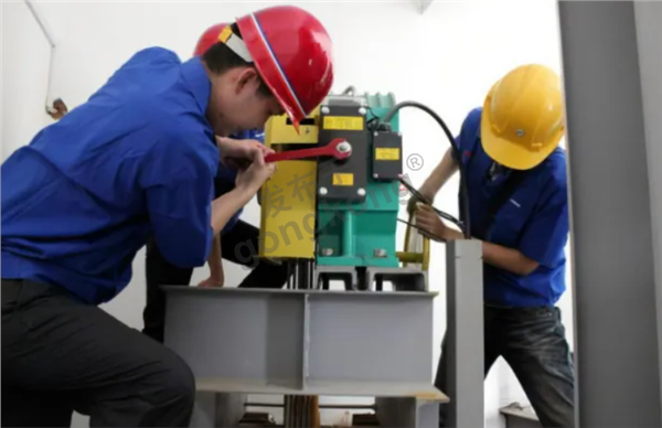

1).不要相信人,而要相信规则
安全有时候给人的感觉就是一个制造障碍的存在,为了方便,他们就会不走规则流程,比如在井道里工作,你不去把机房的电柜锁上。你相信你的同事知道你在井道里,不会启动设备他肯定会通知你的,凡此种种,但,你还是需要遵守规则,把电柜用自己的锁锁上。因为,你的同事可能忘记了你还在井道里,或者他以为你已经离开了,或者他喊了两嗓子你也没听见,或者你听见了,但没有马上离开井道。
请问,以上各种可能性在概率上是不是都存在?
而安全事故就是在这些概率下发生的。
所以,你最好的方式就是严格遵守制度,把电柜锁上-生命一定要掌握在自己手里。

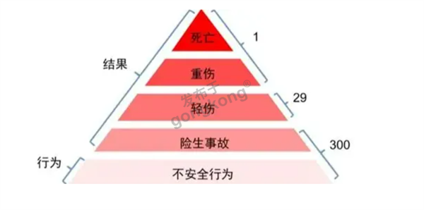

4).越资深越容易出安全事故
不听安全规程的人,越过安全规程的人,都是资深的,年轻的特别遵守规则,因为他们怕死。而资深的人不遵守规则,是因为从概率上来说,安全事故的发生概率并不高,尤其是事故。但所有从事安全的人都知道,安全事故是从最低的身体伤害、工时损伤、致残、致命等多个等级出现的,并且,它是一个累积过程。比如30000个轻微伤害会出现3000个损工的伤害、3000个里又会出现300个较为严重的损工、300个严重里又出现30个致残、30个致残又会出现3个致命因此,如果你以为超越规程,只是提高这个概率的过程。

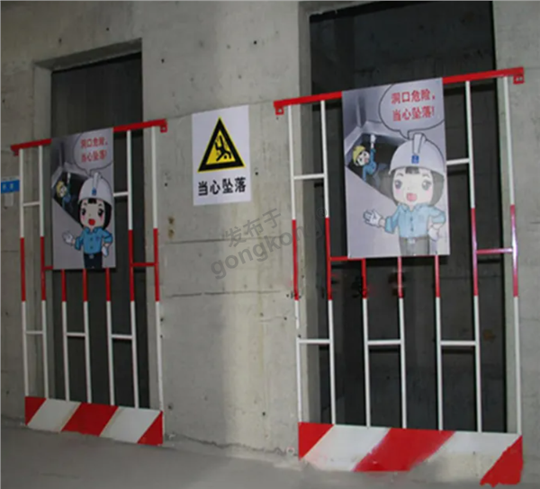

比如一个电梯井道口的防护栏,到今天20多年过去了,我都还记得它的设计要求:
1).防护栏的三个栏杆,上栏1120mm(参考为人平均重心高度,因为如果你身体整体越过栏杆就会有坠落危险),中栏560mm,底部150mm带有防踢板这个防止有人将石头、金属工具等踢到井道里。
2).防护栏正面要能承受90KN的冲击力,以避免人的身体撞上去;
3).它必须是可开启的,即,它不是一个防护栏挡在那里就可以,而是它左侧有螺栓固定,有合页可旋转,然后右侧是可以上锁。
4).进出程序,例如先是观察,然后在防护栏外将生命线拉出来,挂安全带,然后开启防护栏,再观察注意井道里它有脚手架,脚手架的层级为1.5m,但这个脚手架上的竹片板不能高于或低于这个层的30cm,否则,人进入就会遇到危险。
5).生命线,包括对于防火的要求、可承受的冲击、快口(即边缘锐利的部分对绳子带来的磨损风险)保护,这些都有非常详尽的说明。
6).每个安全区域必须有安全警示标牌。
