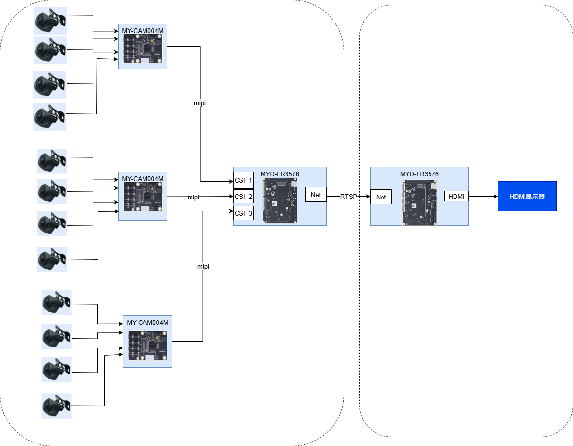

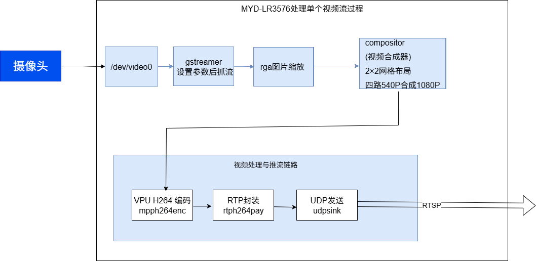

二、12路摄像头采集编码后通过RTSP推流,另一侧解析后显示
STEP1使用12路AHD摄像头抓流后编码推流

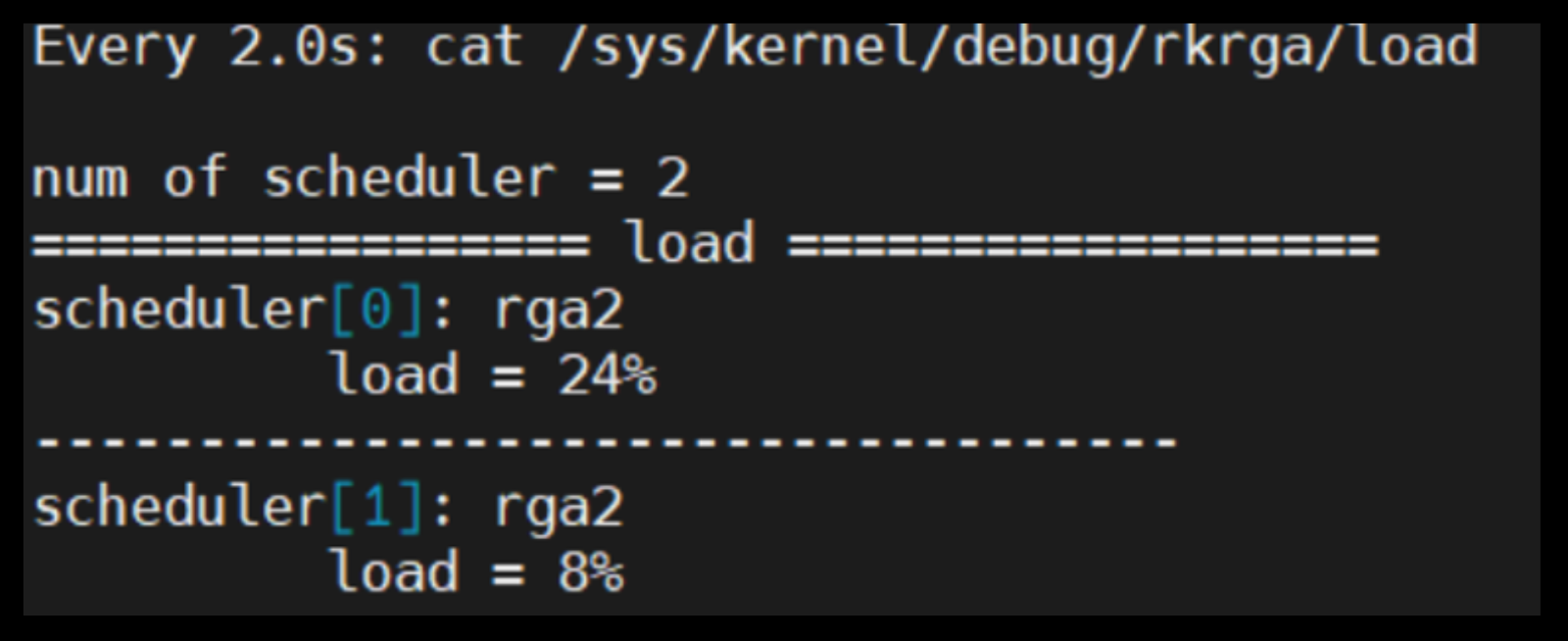

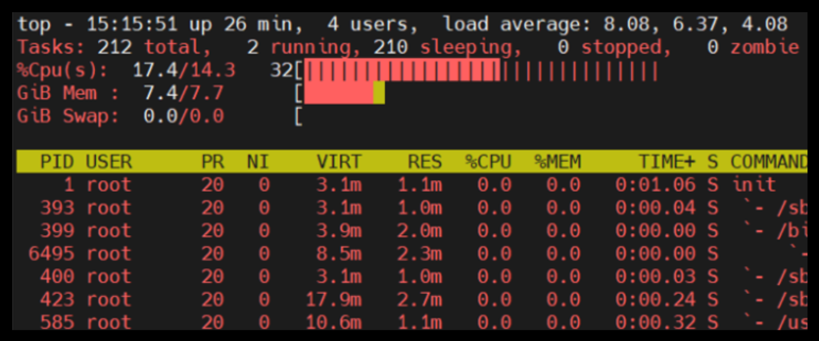

MYD-LR3576开发板拥有3路4lan MIPI-CSI接口,搭配MY-CAM004M视频转换模块可以接入12路1920*1080 30帧)AHD高清摄像头使用RGA图片处理后再经过VPU单元模块编码成H264码流通过网络RTSP推流。此过程视频延迟在80~100ms以内。
抓取视频流编码后RTSP推送流程
 RGA处理单元占有率
CPU处理单元占有率

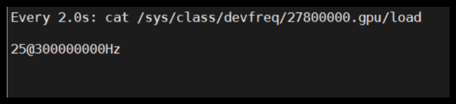

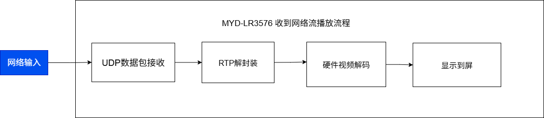

STEP2:MYD-LR3576开发板接收视频流显示
CPU占有率
GPU占有率

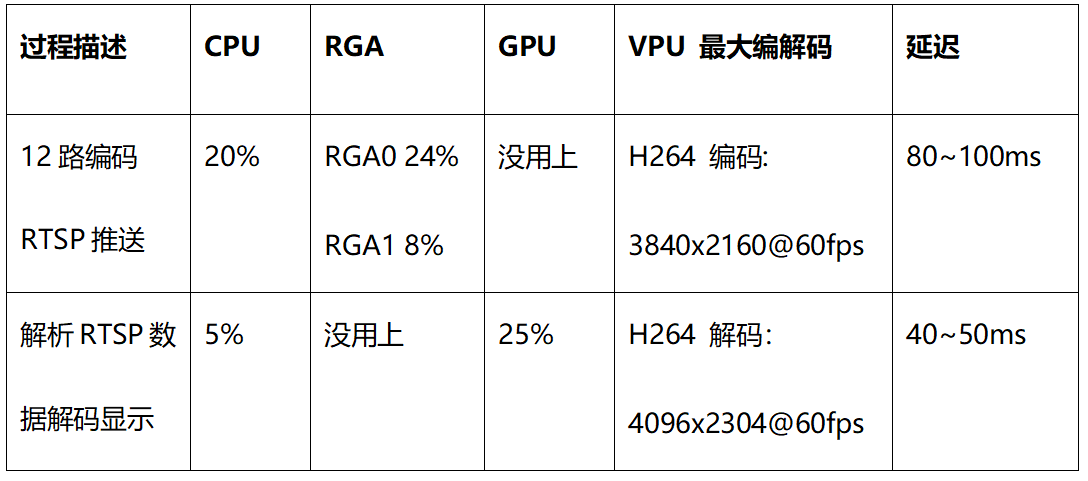

由于通过网络传输和解码,会产生40~50ms左右延迟,最终从视频抓取,编码,RTSP传输,再到解码播放延迟在120~150ms。
对比两个过程各单元占用情况
