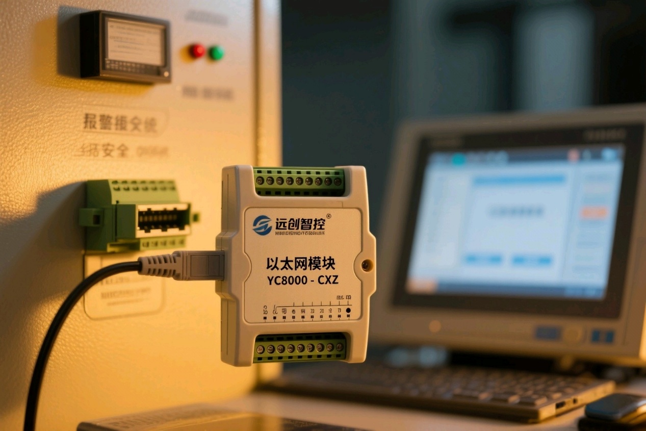

2. 以太网模块:远创智控YC8000-CXZ以太网通讯处理器,该模块专为欧姆龙C200H系列设计,采用直插式安装,直接插入PLC的九针通讯口,无需外接电源。

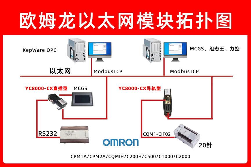

(二)系统架构
1. 网络连接YC8000-CXZ以太网模块一端通过以太网与上位机连接,另一端通过复用接口与威纶通触摸屏连接。上位机通过以太网采集PLC数据,并进行实时监控和报警处理;触摸屏则通过复用接口与PLC进行通信,实现现场设备的实时监控。
2. 数据交互远创智控YC8000-CXZ模块集成ModbusTCP服务器,支持多种功能码(如FC1、FC3、FC5等),能够与上位机软件无缝对接。同时,模块自动匹配PLC和HMI的串行参数,无需修改PLC程序。
