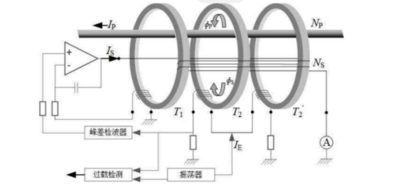

磁通门电流传感器的工作原理是基于易饱和磁芯(如铁或镍合金、坡莫合金等)的特性,用激励使之交变饱和,利用该交变磁场的饱和效应测量外部电流磁场的变化。
如下图磁通门电流传感器原理图所示,磁通门传感器由振荡器作为激励(通常振荡器为方波),作用在T2和T2’使之在正负饱和间来回切换。当穿过磁芯的电流IP作用在磁场时,会导致T2与T2’磁芯的磁导率发生变化,改变磁芯饱和点的对称性,从而影响IE流向T2和T2’的电流大小的变化,通过峰差检波、解调、以及功率放大等电路驱动补偿线圈NS产生补偿电流IS使得聚磁磁芯中的磁通与IP原边电流产生的磁通相互抵消,使得整个磁通门电流传感器系统偏置磁场IP*NP+IS*NS=0,原边电流产生的磁通与补偿电路产生的磁通总和趋近于“零”即所谓的“零磁通”状态,与因此磁通门电流传感器也是零磁通电流传感器。
磁通门电流传感器原理图
磁通门电流传感器原理图
