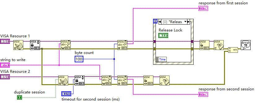

这是基于 NI - VISA 驱动,利用 LabVIEW 实现 VISA 资源独占访问控制的流程,通过 VISA Lock Async VI 和 VISA Unlock 函数,规范多会话对同一 VISA 设备资源的访问顺序,解决资源竞争问题,保障仪器通信及操作的稳定性与准确性,适用于自动化测试、数据采集等仪器控制场景。
 1. VISA Lock Async VI
  • 功能:启用对单个 VISA 资源的独占访问,借助错误簇数据流,强制首个会话先锁定资源,再允许第二个会话开启,模拟代码临界区,保障资源访问独占性 。
  • 使用场合:多线程 / 多会话并行操作同一 VISA 设备(如仪器通信接口),需防止资源竞争时使用,比如同时控制仪器采集、配置参数的场景 。
  • 特点:依托 LabVIEW 数据流编程,基于错误簇驱动锁定逻辑,锁定后持续保持,严格保障独占访问 。
  • 使用注意事项:确保 VISA Resource 1 和 2 指向同一设备;关注解锁时机,避免长时间锁定阻塞其他会话;合理规划锁定时长,留意超时对后续会话影响 。
  • 类似功能对比:相较于无锁 VISA 操作,避免资源竞争致数据混乱;对比系统进程 / 线程互斥锁,针对 VISA 通信场景定制,LabVIEW 环境集成度高、使用便捷 。
 2. VISA Unlock 函数
  • 功能:解除 VISA Lock Async VI 的独占锁定,释放资源供后续会话(如第二个会话)访问,恢复资源共享可能(无新锁定时 )。
  • 使用场合:首个会话完成独占任务(如设备配置、数据读取)后,需释放资源时调用 。
  • 特点:操作简洁,与锁定逻辑紧密关联,是资源有序共享的关键环节 。
  • 使用注意事项:把握调用时机,过早易干扰首个会话,过晚阻塞其他会话;确保调用时锁定状态有效,避免无效解锁报错 。
  • 类似功能对比:与 VISA Lock Async VI 配套,如同锁与钥匙。对比手动逻辑控制资源权限,利用 LabVIEW 函数封装,降低开发难度与出错率 。
 3. 背景补充
在 LabVIEW 仪器通信中,多会话并行易冲突。这些功能借鉴编程临界区保护理念,落地仪器控制领域,保障通信稳定、数据准确,是构建可靠仪器控制程序的基础,在自动化测试、数据采集等工程应用里,保障多任务协同操作 VISA 设备有序开展。
