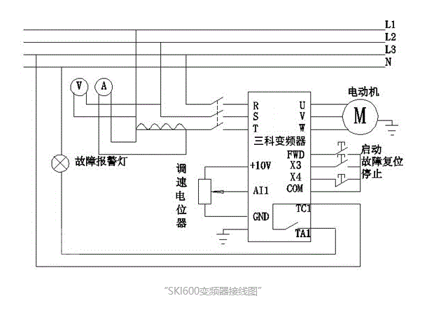

分享一台变频器的接线图

图画的不错

我们把电流和电压表省掉了。直接把面板外引出去。

变频器上会显示电流,电压,所以一般都不再外装电流表及互感器,电压表等
